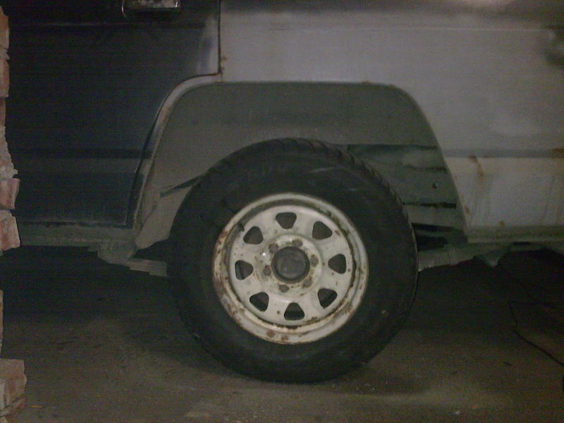

Habe mich heute nacht durch die gesammelte Literatur hier der letzten Jahre gelesen, bin aber nicht sicher;
die Orginalbereifung sieht ein wenig verloren aus in den Radhaeusern...
Kann ick auf meine 6J16 Felge ´nen 235/ 85R16 ziehen, wie sieht es mit 33x9,5R16 aus?
Moechte am Fahrwerk nix aendern, fahre hoechsten Schotterpisten in den Bergen.
Gibt es verwendbare Komplettraeder von anderen Fahrzeugen, die man in der Bucht oder beim Recycler mal suchen kann?¿?

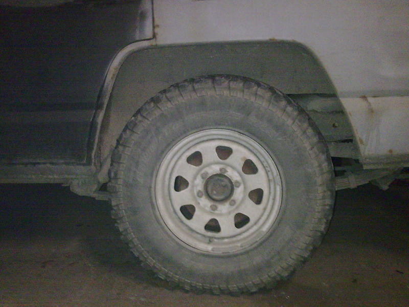

Also ich hab den 235/85/16er 2 Jahre lang gefahren, auf der Serienfelge 6X16 und das ging super.
Musst nur den Lenkanschlagbegrenzer an der VA ein bischen weiter rausdrehen und die Reifen schleifen auch nicht mehr bei vollem Lenkeinschlag.
Ein Bild hab ich auch noch, zur besseren vorstellung wie das aussieht.
235er
205er (Serie)
Gruß Michl

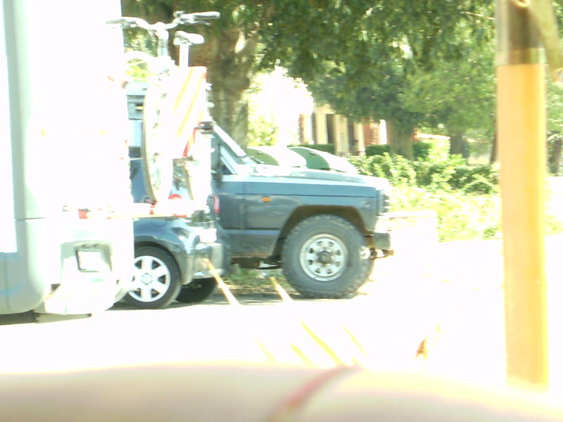

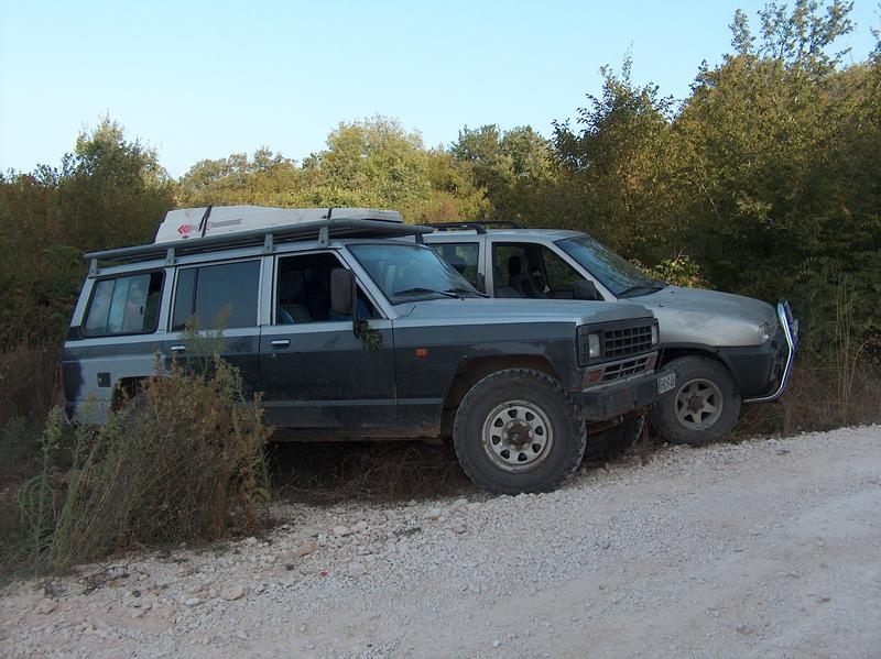

BeitragVerfasst am: 08.12.2011 18:08:01    Titel:
Danke fuer die schnellen Antworten.
So muessen Reifen aussehn, dann schmeckt auch das Bier wieder... Hossa und Prost
Habe da noch die Notradloesung vom letzten Bild drauf
die Euer Wunsch sei mir Befehl machen manchmal alles recht klein...
Reifen gibt´s hier auch in allen Variationen, vor allem runde Supi
