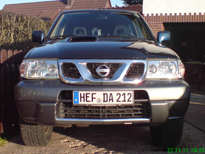

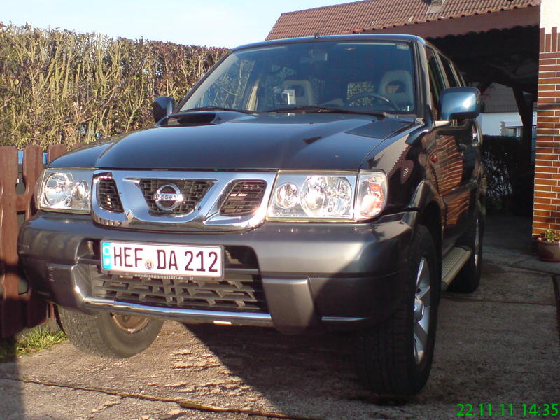

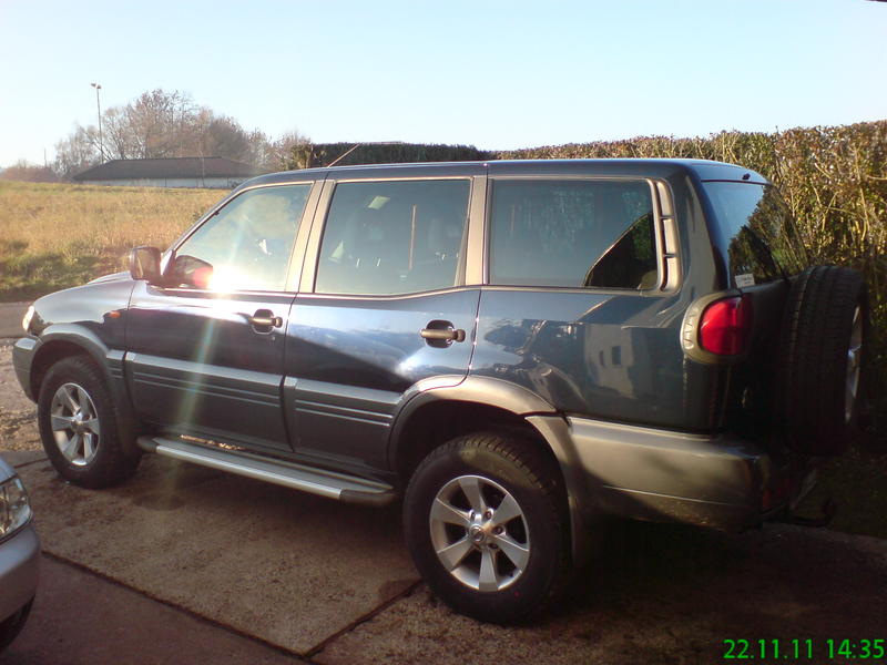

kämpfe mit ner Sonderradabnahme für meinen Terrano II.
Ich hab mir 255/65 R17 Winterreifen auf meine Serienalus (siehe Bilder) montieren lassen und möchte sie jetzt eintagen lassem.
Felgengröße 7J17 ET 25
Hat jemand ein Gutachten oder Kfz Papiere wo sie eingetragen sind?
Faxen und mailen, alles möglich.
Vielen Dank, Michael
