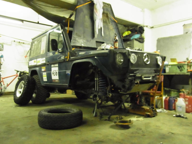

Also habe ich heute mal ganz hochmotiviert mit den Arbeiten am Auto begonnen.

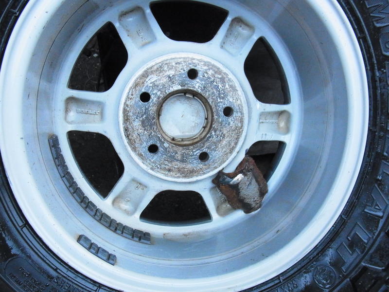

der Grund des Ausfalls im Frühjahr. Ein Stück Irgendwas in der Felge vorn rechts. Bremsattel verbogen, Bremsscheibe zerborsten...god damn!

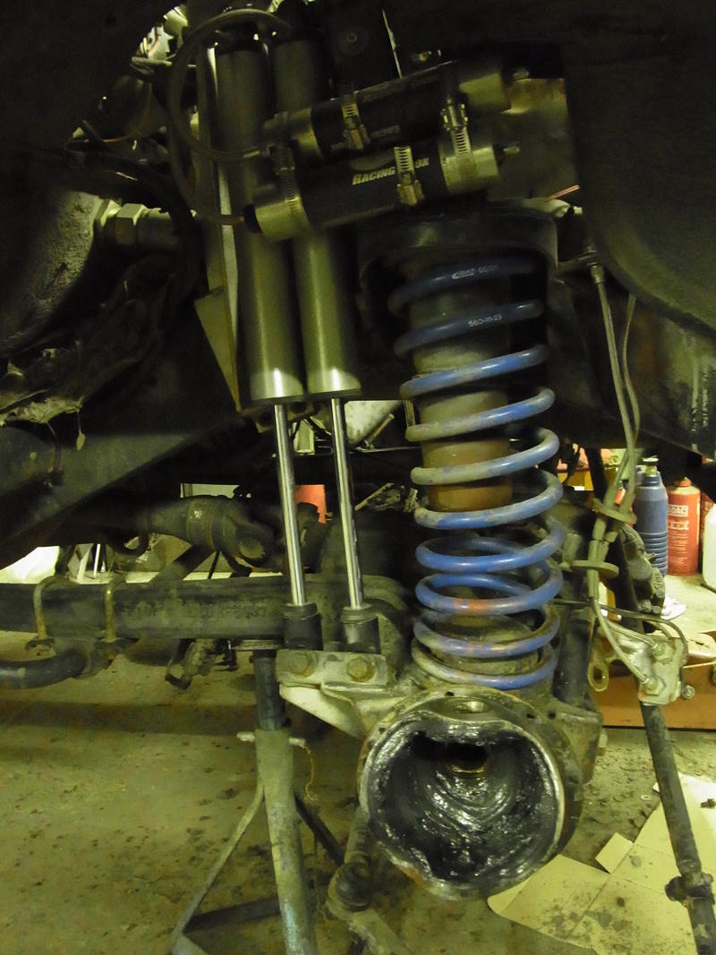

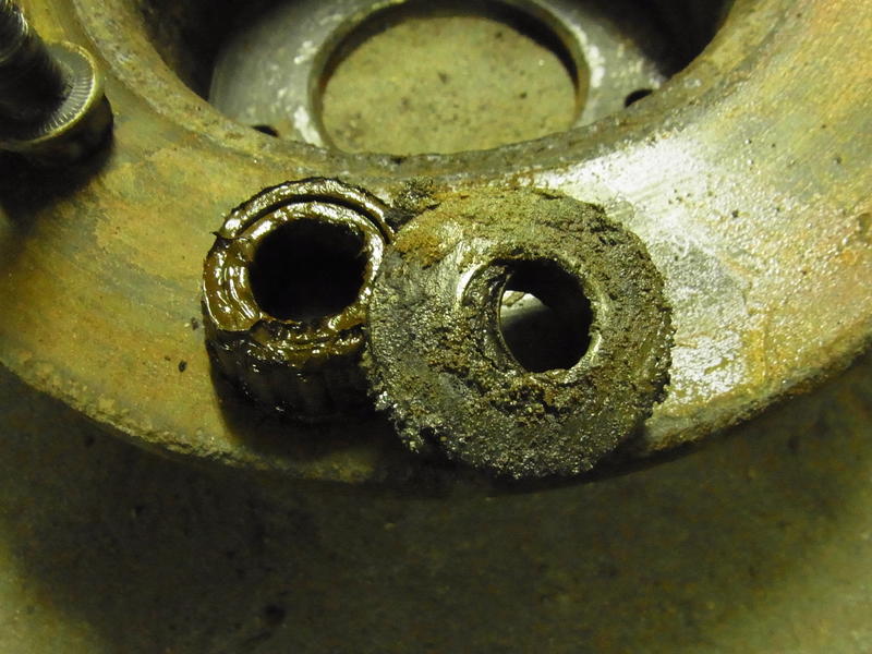

Ansonsten noch 4x Achsschenkellager neu machen und dabei festgestellt, dass auch links ein Radlager kein Fehler wäre...
Zwischenstand heute Abend

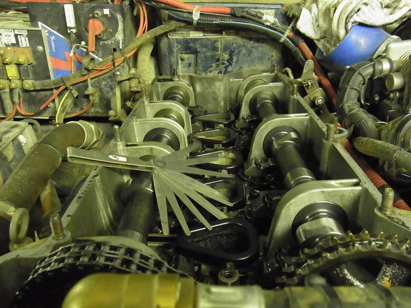

freu dich nicht zu früh, noch hab ich den nicht wieder zusammengebaut....vielleicht ists ja auch der Kettenspanner gewesen... Hau mich, ich bin der Frühling
...schraub nie an einem Ding, das ging...
BeitragVerfasst am: 11.07.2011 14:27:13    Titel:
Rasseln? Gleitschienen - Wie üblich, oder?

BeitragVerfasst am: 11.07.2011 15:37:29    Titel:
eben, hab ich mir beim Anblick der Konstruktion da drin auch so gedacht...aber ich fang erstmal mit den einfachen Sachen an (wobei: wer hat eigentlich den Verstellmechanismus bei dem 280iger erfunden?? Hau mich, ich bin der Frühling Hau mich, ich bin der Frühling ).
Vom Klang her wars eher wie Ventilspiel, klingt aber temperaturunabhäng gleich. Hat aber auch nicht wirklich gestimmt. Ich werds hören, wenn ich den Deckel wieder drauf hab...Ventile einstellen ist bei so nem alten Nähmaschinenmotor nie ein Fehler...

So ein kleiner Übeltäter und dafür so ein großer Schaden. Viel Erfolg bei den anstehenden Reperaturen.

heftig, oder?? Das Ding irgendwas hat sogar ein Loch in die Felge geschlagen...ich hatte in dem "Schlammlöchlein" VA gesperrt, sonst wärs wohl nicht so verheerend gewesen...

Euhm.. bei welche geschwindigkeit war das?
reihensechszylinder
Wohnort: Börnichen, Erzgebirge
...und hat diesen Thread vor 5377 Tagen gestartet!
1. MB G36AMG
2. Monza 3,9l Mantzel
3. BMW E46 330D
4. T4 Exkursion
5. Kawasaki ZX7R
BeitragVerfasst am: 12.07.2011 08:58:45    Titel:
Öhhm...Prinzipiell im Stand.

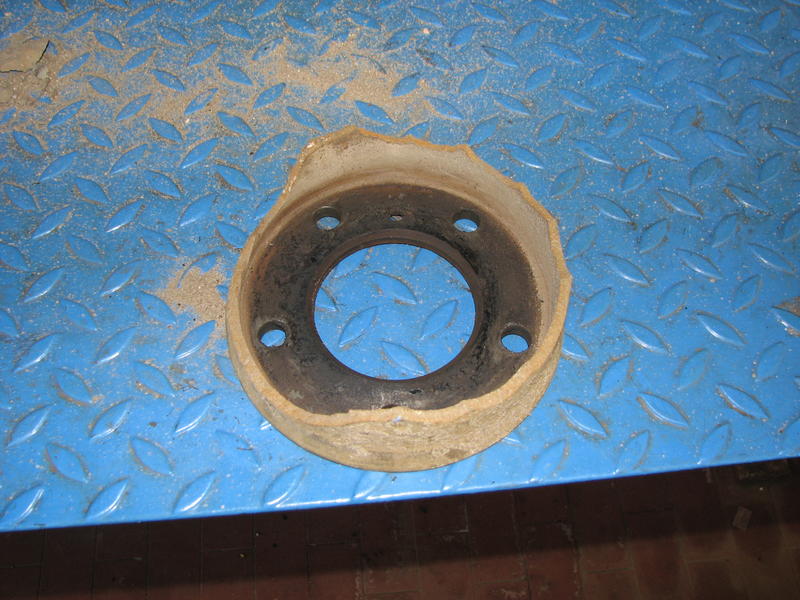

Wir hingen in nem kleinen Smodder-Graben fest. Winde + 2 gesperrte Achse und Reduktion...keine Ahnung, die Räder drehen dann im schlimmsten Fall bei nem Gasstoß 10-15 km/h, oder??
Ich mach heute Abend mal noch ein Bild von der Bremsscheibe...die sieht auch lustig aus...

BeitragVerfasst am: 12.07.2011 10:31:34    Titel:
Was von der Scheibe auf der Achse übrigblieb. Die Scheibe selbst ist sauber vom Topf getrennt...
Geht noch als frisbee... Obskur
