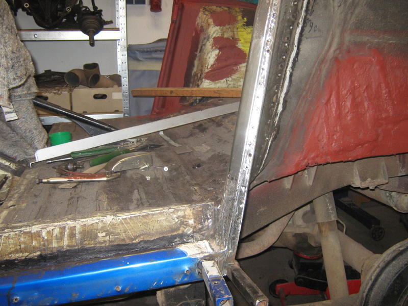

eimal vollrestaurierung ist nötig

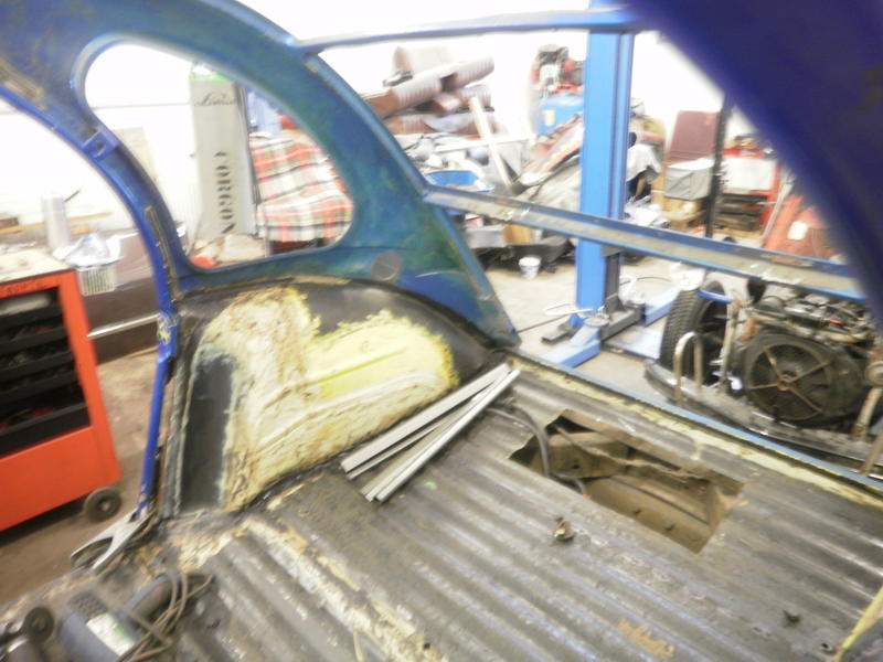

alles was "ente" ist ist ziemlich hinüber

.... solangs nur Blech ist - das lässt sich immer nachmachen
Im Zweifelsfall rühr' dich bei mir - ich tauche da grade tiefer ins Thema ein (Blech kloppen am Sandsack, über Holzformen, English Wheel, Sickenmaschine etc.).
Für die Kisten die ich gerade in der Mangel habe (Landcruiser Eisenschwein) gibts Null neues Blech mehr. Ist auch Wurst.
Autodidakten in Sachen Blech möchte ich www.metalmeet.com ans Herz legen. Oldtimer TV hat auch Klasse Videobeiträge:
http://oldtimer-tv.com/oldtimer/DE/tipps-tricks/index.php?cat=48
So Blechteilchen in deinen Dachholm (?) sauber reinzu Flicken macht mit MIG / Mag auch nicht so arg Spass. Das Ganze AUTOGEN oder WIG und auf Stoss schweissen ist schöner - wenn man den Ehrgeiz dazu hat. Wie siehts bei dir da aus - in Sachen Ehrgeiz ?

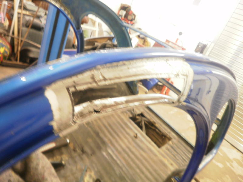

schutzgas auf stoß. 1.flasche leer

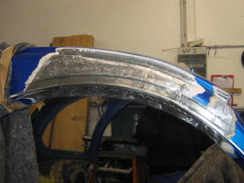

F20 hat auch ein loch.hatte ein loch.

Uiiiiiiii,
das sieht schon mal richtig gut aus. Kennste den Trick mit dem beim MIG - Schweissen von Dünnblech hinterlegten Kupferstreifen ?
So wird auch die Rückseite der Schweissnaht ansehnlich man leitet die Hitze schneller ab und ein 'Durchstechen' des Schweissdrahts gibts dann auch nicht mehr.
weiter so - viele Grüsse
Markus
