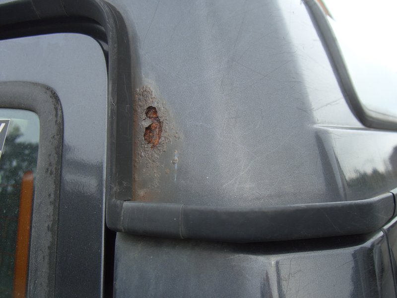

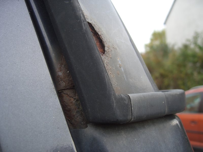

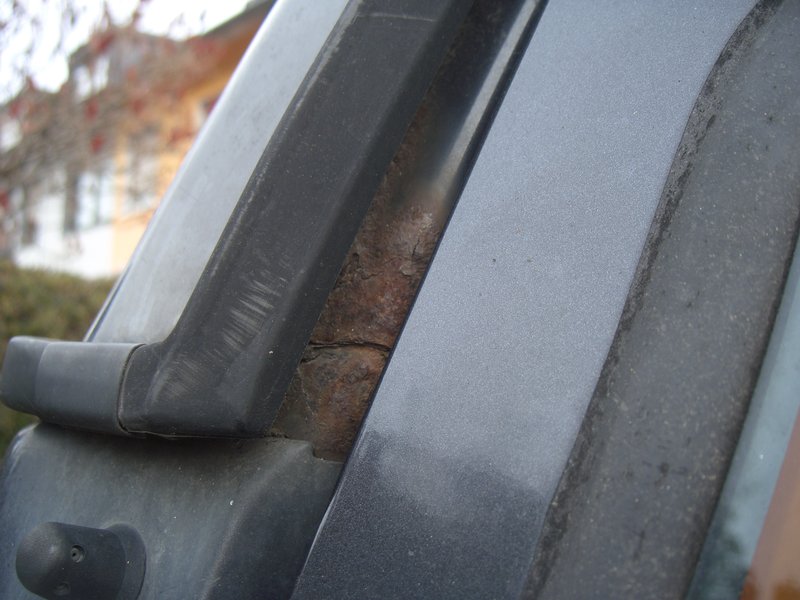

will ich etwas licht ins dunkel bringen Grins
ne sinnvolle idee das problem ansatzweise nachhaltig zu lösen? schau scho die ganze zeit nach ner brauchbaren karosse die das problem nicht hat aber find nichts...
jenzz
Goldener User des Jahres!
BeitragVerfasst am: 19.12.2011 10:00:58    Titel:
Oje, wenn die Stelle schon so aussieht, wie sieht dann der Rest aus? So krass hab ich das noch bei keinem D1 gesehen.
Ich hab zufällig gerade gestern diese Ecke von innen betrachtet, und das ist leider schon ein bisschen komplex wie da die Bleche zusammenkommen. Bei meinem ist da zum Glück alles fein, ich werd nach deinen Bildern aber doch nochmal ein bissel Sanders reinpusten, sicher ist sicher.
Wenn's meiner wäre und der Rest ist gut, dann würde ich wie bei ner gewöhnlichen Oldie-Restaurierung die betroffenen Partien rausschneiden und durch neues Blech ersetzen, dabei konstruktiv so nah wie möglich am Original bleiben, danach gut konservieren.
Ist Aufwand, aber unterm Strich auch nicht mehr als die Karosserie zu tauschen oder die ganze Dachhaut entfernen.

willst du tatsächlich bilder vom Rest sehen?? rotfl sieht nicht schön aus, sagen wirs so... problem ist nur das ich bisher keine karosse gefunden habe an der ich so gut wie nix machen müsste, da gibts halt einfach baujahr bedingt keine mehr... machen muss ich also immer was und auch immer an den gleichen stellen; schweller, heckabschluss etc... also warum geld für ne andere ausgeben die ich genau so schweißen muss? hmm...
BeitragVerfasst am: 19.12.2011 14:40:06    Titel:
Also Dach würde ich hier nicht abnehmen, der Aufwand dafür ist immens (wurde ja schon gesagt).
Meiner sah ähnlich aus, die Ursache für diesen Gammel ist i.d.R. Wassereinbruch an den Giraffenfenstern.
Schwarze Zierleiste vom Dach abnehmen, Rost wegstrahlen (so eine kleine Handstrahlpistole ist absolut ausreichend), Innenverkleidungen rausnehmen. Die innere Falz, wo das Dach auf die Karosserie aufgesetzt ist, so weit wie möglich mit Owatrol fluten. Damit ist der Gammel in der Naht zwar nicht beseitigt, aber zumindest gestoppt.
Beim rechten "Loch" würde ich aufzinnen, bin kein Freund von Spachtel.
Und natürlich die Fenster rausbauen und kontrollieren, meistens siehst Du deutliche Wasserlaufspuren. Je nach Zustand der Alten eventuelle neue Gummis besorgen - beim Einsetzen aber IN JEDEM FALL sowohl in der Scheibennut als auch in der Karosserienut eine ordentliche Raupe Sikaflex 221 einlegen. Die Gummis sind von neu meist schon undicht Unsicher

alles klar, das hab ich mir auch scho mal gedacht das es evtl an den fenstern liegt... habe seit nem halben jahr keine dachschale mehr drin, habe aber auch noch keinen wassereinbruch gesehen... owatrol hilft?
und mit aufzinnen ist da nimmer viel weil ich ja nix hab wo ich das zinn drauf machen könnte... oder? habs zwar noch nie gemacht aber denke so...
mal schauen wie weit ich zum dach von innen her vordringen kann durch aufschneiden und so...
