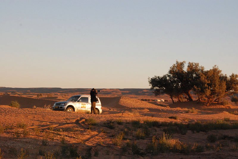

Sasja und ich planen jetzt ein kleines wustentour mit unsere Pajero V60 3.2 DiD 2001, SWB. Unsere auto is bis auf 265/75/16 BFG KM2 reifen ganz standard. Bisher 350.000 km gelaufen, ohne grosse reparaturen ausser das dual mass flywheel. Unseres idee ist in ein grosseres geselschaft mit zu fahren, schlafen im zelt, nur das notwendige mit.
Als presse/service fahrzeug bei die Breslau hat unsere Pajero sich schon bewesen. Nur die intercooler ist jetzt krumm.
Ich sammel gerne ideeen fur kleine und grosse umbauten.
- federn und stossdampfer: was brauchen wir fur tolles wustefahren? Reicht ein satz KONI oder OME dampfer?
- electronic: welche sensoren etc mussen wir unbedingt mitnehmen?
- unterfahrschutz: gibt es erfahrungen?
- neue kuhler, intercooler, visco fan - gibt es andere sachen der ich besser vorher machen kann?
- was gehort zur 'wustenausrustung' und muss unbedingt mit?
Ich will auch gerne mehr diesel mitnehmen. Was ist die wahl von unsere wustentruppe: einbau von ein bootstank oder so - oder einfach kanister mitnehmen?

Hallo Nino,
Wir waren 2010 mit einem langen Pajero V80 Diesel in der Tunesischen Wüste.
Die einzigste Änderung war ein vorgeschalteter SEPAR Dieselfilter mit Wasserabscheider.
Außerdem nur 4 Luftfilter als Ersatz. Den Filter für die Klimaanlage hatten wir vergessen,
dementsprechend sah der auch aus.
Worauf ich noch achten würde , ist ein Schutz für die unteren Rücklichter.
Der Sand drückt in die Stoßstange und drückt die Lampen raus.
Gerriet
Gruß Gerriet

Danke!! Ein extra dieselfilter, das ist ein gutes idee Vertrau mir

paar radlager+fett sind auch nie ein fehler
übrigens, der v60 sieht so wie er dasteht wirklich sehr klasse aus

Und zuruck! Wir hatten richtig spass.
Mehr wie 8000 bilder gemacht, fast 8000 km gefahren.. jede tag abenteure gehabt und ein erste blick auf West Afrika bekommen. Genial.
Unsere Pajero hat super functioniert. Wir sind vorsichtig gefahren, und ohne grosse problemen uberall durchgekommen.
