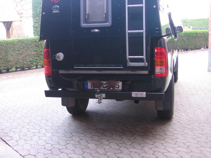

E-Prüfzeichen, alles dran. Macht sich super vor der Eisdiele, für den Gummiwagen kann man aber auch eine Hülse einschieben.
Habe ich vor zwei Jahren bei Paddocks inkl. Versand für 67 Euro erstanden.
Inzwischen hat die Toyota auch in der Preisliste, für 178 Euro.
Gruß Stefan
