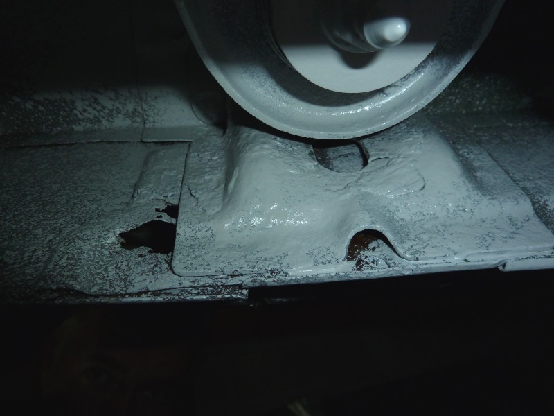

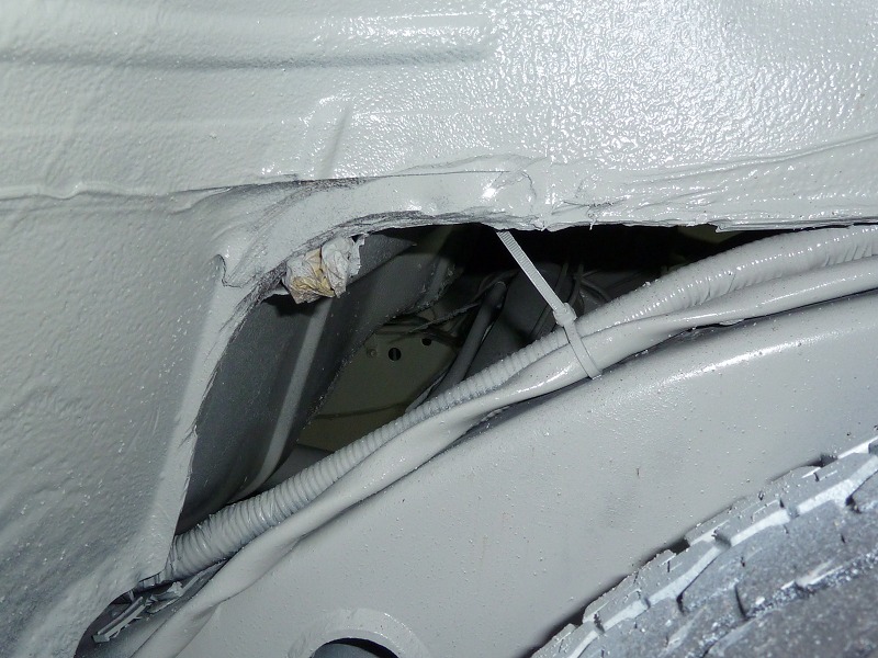

ich habe ein Problem mit der linken hinteren Karosserieaufnahme. Hier klafft ein wunderschönes Rostloch, von dem ich nun nicht so genau weiß, was ich damit machen soll.
Hier waren seltsamerweise nur noch Brösel vorhanden, habe den Teil dann rausgeschnitten, das wird zweifelsohne geschweißt.
Und JA, mein Unterboden wird lichtgrau Smile
Und nochmal JA, ich hätte die Reifen abdecken müssen Nee, oder?

Das ist noch garnichts!
Konservieren oder neues Blech rein, wie Du möchtest.
Hauptsache der Typ von TÜV stört sich nicht dran.
Gruß Andreas

BeitragVerfasst am: 29.12.2011 08:55:56    Titel:
Also, die Löcher an der Karosserieaufnahme sind ja im Schweller! Genau die selbe Stelle war bei mir auch fertig, nur viel Schlimmer. Von der Aufnahme wo der Schweller mit dran ist war gar nix mehr da Wut Kab bei mir alles Abgeschnitten und am Freitag kommt das Probestück zum anpassen aus dünnem Blech. Wenn ich das bei dir sehe würde ich auch gleich ordentlich ausschneiden sonst gehts immer weiter so.

BeitragVerfasst am: 29.12.2011 21:42:37    Titel:
Habe nun erstmal die faule Lösung gewählt: mit Por15 gestrichen und mit Epoxy-Glasfaser geschlossen.
Werde also einmal monatlich drauf schaun.
