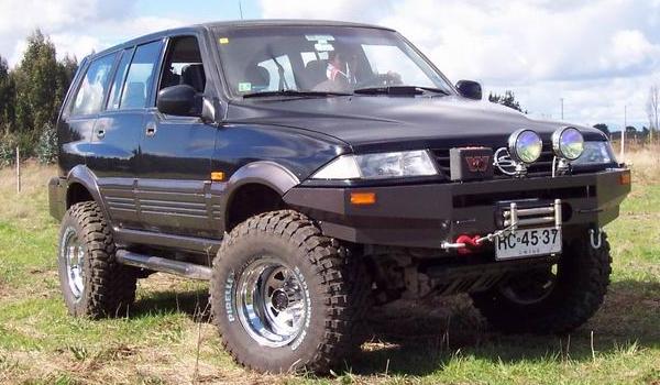

Grüße, ich fahre einen Ssangyong Musso siehe Bild. Er hat derzeit 15 Zoll Felgen drauf. Gern würde ich auf einen deutlich größeren 15 Zoll Reifen ausweichen, was kann ich da maximal ohne große Änderungen am Auto verbauen? Oder ist so wie er derzeit dasteht schon Ende der Fahnenstange?
Sowas in der Art wäre cool!? :D

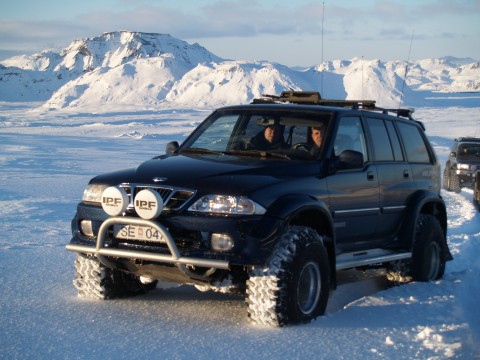

Das auf dem unteren Foto ist ein Isländer-Umbau. Rechne mal roundabout 25.000 Euro, um mit dem SYM zu diesem Status halbwegs "vernünftig" zu kommen. Welche Reifengröße exakt fährst Du denn?
Cool, bekomm ich noch genau 10 x mein ganzes Auto :D Also derzeit ist ein 235er in 15 Zoll verbaut, den Querschnitt weiß ich nicht genau, glaube 70 hat er. Mfg Tom

BeitragVerfasst am: 29.12.2011 22:28:36    Titel:
also hier in Hamburg fur ein Ssangyong Musso mit +1" fahrwerk und +2" bodylift rum und 32x11,5R15
Deiner scheind mir aber irgendwie tiefergelegt zu sein
gutachten für serienfelgen
http://www.offroadreifen.com/gutachten/1810075180-4-S2.pdf
gutachten für zubehörfelge
http://www.aez-wheels.com/certificates/00038327/38327509.pdf
gruß
BeitragVerfasst am: 29.12.2011 22:30:27    Titel:
el Che hat folgendes geschrieben:
Das ist schon ziemlich "fett" und in dieser Größenordnung auch bezahlbar. Jedes Zoll mehr dürfte dann exponentiell zuschlagen. Supi

BeitragVerfasst am: 30.12.2011 18:02:56    Titel:
Also...
zuerst nach SsangYong Musso Fahrwerken googlen... Glaube Ironman hatte etwas, OldManEmu gibs auch was.... Dann schauen einen Bodylift zu verbauen, grob schaetze ich 80mm sollten helfen...
sieht am Ende mit 33ern etwa so aus:
3,2musso
