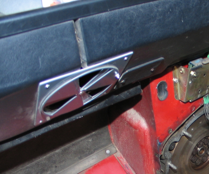

BeitragVerfasst am: 04.01.2012 11:05:01    Titel: Re: Defender Winterfragen
Kölner hat folgendes geschrieben:
1. Aufgrund der miserablen Heizleistung suchen wir nach einer kostengünstigen Lösung den Innenraum doch einigermassen warm zu bekommen, eine Standheizung fällt leider flach.
Gibts da irgendwelche Ideen?
wie schon weiter oben geschrieben, den Lautsprecher raus und dafür sowas reingeschraubt, dann kannst Du sogar die Wärezufuhr regeln.
unser 200er TDi heizt nach max. 10km wohlig warm
