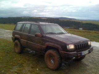

Hallo leute habe ein problem habe 2" spacer und dazu 31x10,50 R15 Räder drauf aber wenn mein grany sich verwinden tut hängen die Reifen am radkasten ist aber nicht viel 2cm höchstens da würde es gehen. Habt ihr ein tipp wie ich ihn preis günstig ein bischen höher bekomm danke schon mal

Wo schleift er denn im Radkasten Vorne oder hinten / Außen oder Innen ? Ich habe auch 31x10,5 gefahren und da schliff "fast" Nichts...

es schleift hinten und vorne ausen aber hinten mehr wie vorne und was breuchte ich alles um ihn ein bischen und vernünftig höher zu bekommen ein link wäre nett weil ich nicht so viel ahnung habe

BeitragVerfasst am: 01.01.2012 15:24:10    Titel:
Vorn gehen auch 3" spacer oder zwei gestapelt.
Da ist ja das dicke Rohr wo die Feder drüber sitzt.
Hinten hatte ein Freund Federn von vorn drin. Ich glaube vom XJ. Das brachte auch 3".
Hinten würde ich keine 3" spacer nehmen weil die Feder dann seitlich nur vom Plastik des Spacern gehalten wird und nicht von Metall.
Mit 3" gehen aber die seriendämpfer nicht mehr.
Da brauchst du längere.
Wenns günstig sein soll würde ich die Skyjacker Hydro empfehlen.
Die liegen bei um 220 Euro der Satz.
Auch ist mit 3" der seitliche Achs Versatz hinten schon leicht zu doll.
Da würde ich ein panhard Bracket mit einbauen.
Vorn ist der Versatz auch sichtbar, aber es geht auch so.
Mit längeren Dampfern muss man natürlich auch die Achsanschläge verlängern damit der Dämpfer beim voll wundernden nicht durchknallt.
Da geht vorn ganz einfach indem man nen eishockey Puck unten am federteller montiert, damit der Abstand zum gummi oben kleiner ist.
Hinten hab ich das beim ZJ nicht im Kopf wie der Anschlag aussieht.
Aber den kann man sicherlich auch einfach verlängern.
Ich würde erstmal die untere nach innen stehende Kante an den Kotflügeln nach oben umbördeln.
So können die Reifen da schon nicht mehr hängen bleiben.
Aus welcher Gegend kommst du denn?
Vielleicht kannst du dir ja bei nen Stammtisch oder so mal ein paar tips holen und die die Umsetzung in natura anschauen.

Es gibt ne einfache und preiswerte Lösung für den kleinen Geldbeutel die dennoch kein Pfusch ist.
Bestell dir 1 Paar 3,5" Federn für die Vorderachse, die jetzigen Vorderachsfedern setzt an die Hinterachse, in Originallänge ergibt das hinten etwas über 4" Lift, man kann sie auch kurzen nach Bedarf.

Wenn es Hinten Außen schleift hast auch Spuren im Reifen :D
Hinten kannst den Inneren Rand umbördeln oder abflexen der steht wie ein L leicht nach innen (ca. 7-8mm).. Vorne schleift er eigentlich nur an der Stoßstange bzw. dem Plastig Bumper..
wie Ozy schon sagt entweder Lange Federn für vorne und die Vorderen nach hinten das Setzt aber Längere Dämper vorraus und eventuell bald eine neue Kardanwelle vorne.
du kannst aber auch nur vordere XJ oder ZJ Federn dir besorgen die Bringen mit einer halben Windung weniger ca. 3" das langt eigentlich erst mal danach wwürde ich zu einem Komplett Fahrwerk raten.
Der Federdome beim Z ist hinten sehr Kurz da würde ich in Jedem Fall die Spacer raus werfen und Federn rein Setzen...
gruss

et 25 aber der achs verzatz ist jetzt schon ganz schön viel bei 2" aber mit denn federn hört sich schon mal gut an kann mir mal jemand auflisten was ich da alles brauche dazu

Je nach dem was du willst Brauchst du nur gebrauchte Vordere XJ oder Z Federn die kannst du hinten ohne Spacer verbauen.
für den Hinteren Versatz brauchst du http://de.4x4-garage.com/product_info.php/cPath/23_175_64_63/products_id/2435 z.B.
Vorne geht es meist ohne Bracket mußt du mal genau messen.
gruss

Unseres war auch verschraubt und verschweißt. Es reißt ja auch nicht das Bracket ab, sondern dann die komplette Halterung von der Achse. Ich würde heute in jedem Fall die paar Euro mehr für einen längeren oder verstellbaren Panhardstab investieren.
