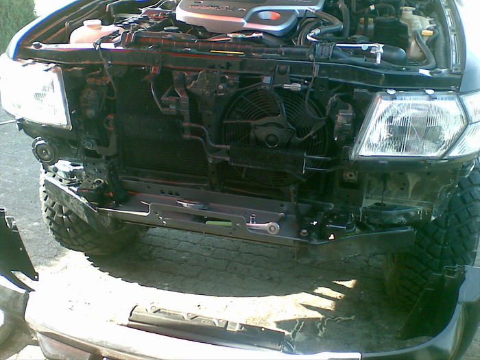

BeitragVerfasst am: 04.03.2012 14:08:44    Titel: Seilwinde am Y 61 anbauen
Winke Winke Vielen Dank ,habe ich mir angeschaut.Ist schon ganz gut.
Vielleicht hat noch jemand Fotos oder Infos wie und wo er die Winde an den Rahmen des Y 61 befestigt hat.
Ich gehe mal davon aus das die Soßstange abgebaut werden muss.
Inwieweit müssen Wasser-und Ölkühler,Schläuche demontiert werden ?
Was könnte alles " im Weg " sein.
Freue mich über eure Antworten!

BeitragVerfasst am: 04.03.2012 14:23:08    Titel:
Funktioniert wie in Thorstens Bericht. Die Stange muß runter, mit den Stoßstangenschrauben, die Grundplatte mitschrauben. Schläuche oder Leitungen sind keine im Weg, da ist Platz genug.
