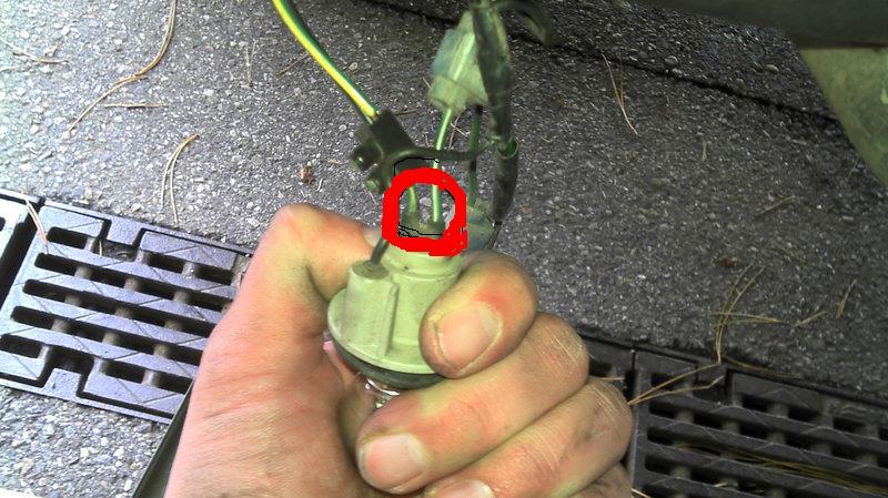

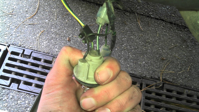

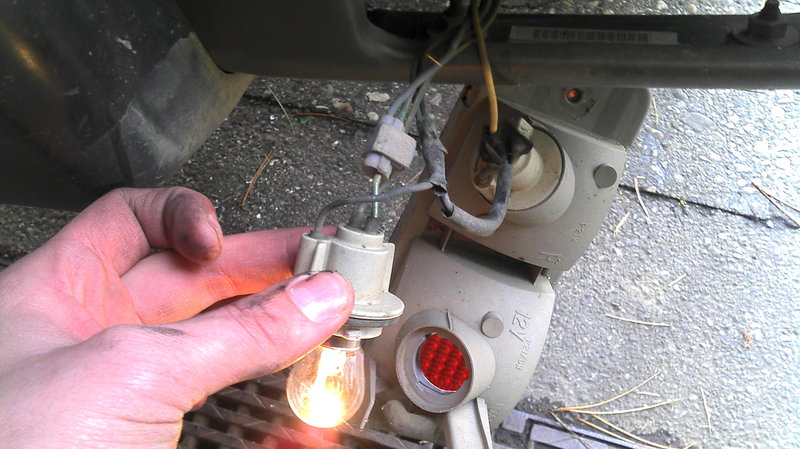

... Wer kennt das nicht. Eine eigendlich kleine sache wo man denkt... och mach ich das schnell am Abend entwickelt sich zu stundenlanger sucherrei.
Fehler:
Hinten Linke (in Fahrtrichtung geschaut) funktioniert das Licht nicht.
Geprüft:
- Sicherungen
- Birne
- Kabel
Ich will mal mit dem Multimeter prüfen ob da überhaupt Strom ankommt aber in die Lampe gehen logischer weise 3 Kabel rein, weil das ja ne spezielle mit 2 Glühdrähten ist.
Ich gehe mal von 2x + Strom und 1x Erdung aus. Aber welcher ist welcher?
Hier 2 Fotos:
Funktionierent Rechts:
Nicht funktionierent Links:
Geht nicht davon aus das die Kabelfarbe stimmt, da mein Vorbesitzer eine extra Bremslicht einbauen lassen hat, und die Kabelfarben nach Regenbogenprinzip gewählt worden sind.
PS: Am Besten in das Bild reinmalen welcher Anschluss was machen sollte.

Licht an und schauen. Auf einem der beiden Kabel muss Saft anliegen. Auf der zweiten Leitung nur beim betätigen der Bremse. Bei meinem Y61 lag es an den tollen Kabeldiebel wie sie bei Dir auf verbastelt sind. Da war der Draht drin vermodert. Kein Licht mehr und die AHK Dose auch lahm gelegt

Ist das normal das die Litzen schwarz sind?
Bremslicht funktioniert, und Blinker auch.
ThorstenD
Wohnort: bei Bremen
BeitragVerfasst am: 08.12.2011 15:06:46    Titel:
Der-Dahl hat folgendes geschrieben:
Nein das ist nicht normal.

Eines der beiden Kabel ist für das Rücklicht. Wenn Bremse geht kannst ja sschnell herausfinden welches davon fürs Rücklicht ist. Wenn der Kram IM Kabel schon schwarz ist, raus kneifen und erneuern. Ziehe am besten gleich Schrumpfschlauch drüber. Die von ATU ziehen sich mit dem Heißluftfön super eng zusammen.

Also ist ein von den beiden die du umrandet hast der + Pol?
PatrolY61
Wohnort: Rastede/Hahn
BeitragVerfasst am: 08.12.2011 17:55:14    Titel:
Ja. Masse ist das Kabel seitlich(bei deinem Daumen auf dem Bild) Da im Kreis ist einmal Plus für den Bremslichtfaden und einmal für den Rücklichtfaden. Denke aber das Du vor dem Verbinder(zur Karrosse hin) auf beiden Leitungen Saft hast und nach dem Verbinder auf einer Leitung was fehlt.

Kabeldiebe (blau) und Lüsterklemmen hat am Fahrzeug überhaupt nichts zu suchen.
Kabel für die AHK wenn überhaupt im Innenraum anlöten und abdichten.
So bleibt der originale Kabelbaum im Außenbereich unverletzt.
Durch die geöffnete Ader an der Lüsterklemme kann die feinadrige Kupferlitze das Wasser wie ein Schwamm aufsaugen.
Das Kupfer oxidiert und wandert bis zum anderen Ende!
Bei meinem Y61 waren das teilweise über 1,5m wo das Kupfer schwarz oxidiert war!!!!!!!!!!!!
Die musste ich rausschneiden und durch neue Drähte ersetzen!!!!!!!!
Das nur weil die AHK Installation der Fachfirma schnell gehen musste!!!!!!
Dahle.
Kabelbaum hinten demontieren, neue Litze, Selbstverschweißendes Silikonband und Lötkolben besorgen und den Pfusch entfernen.
Der wird dir sonst auf ewig Ärger machen.
