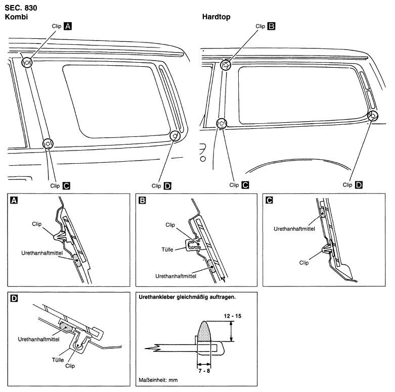

Da ich in meinem Chaos zuhause die WHB CD nicht wieder finde, brauche ich Eure hilfe.
Wie bekomme ich die Kunststoffrahmen der hinteren Seitenfenster schadensfrei vom Auto.
Vielen Dank im voraus.

Hallo Torsten
laut WHB sind da drei Clips, je einer in den unteren Ecken, und einer in Fahrtrichtung in der vorderen oberen Ecke
leider aber zusätzlich auch noch geklebt, könnte also schwierig werden

Mit dem Kleber ist mist, werde versuchen den Rahmen vorsicht an zu wärmen. Vielleicht kann ich dann die Gummiwurst bisschen strecken um dann mit nem Cutter da zwischen zu kommen.
Clip B und D sehen aus als könnte man die so runter ziehen. C wird sich wohl selbst zerstören sofern man da nicht von innen bei kommt.
