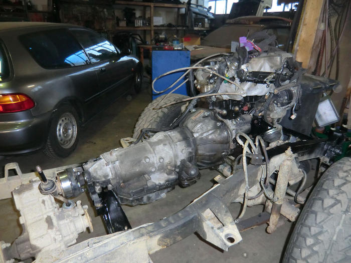

BeitragVerfasst am: 08.01.2012 20:05:53    Titel:
X20, hier in Se Ausführung im Samurai:
Mit original VTG ( 4,16:1) und Automatik.
Ist Scorp's Werk, ich hab nur die Teile gestellt und bin echt happy wie gut das vorwärts geht. YES
Was sich nicht umbauen lässt ist kaputt......

BeitragVerfasst am: 08.01.2012 23:33:50    Titel:
solche umbauten sind ja bekannt und ich bin auch immer wieder erstaunt,daß das VTG vom Samurai das aushält...ich hab aber vor ,den X20XEV n bischen höher zu schrauben und ihn mit ca 150-160 PS laufen zu lassen und da is glaub ich Sense mit dem VTG...
und das Getriebe vom Frontera is ja von vornherein schon bis ca 205 PS (3,2 V6) ausgelegt...also sollte das doch funktionieren...
MfG
