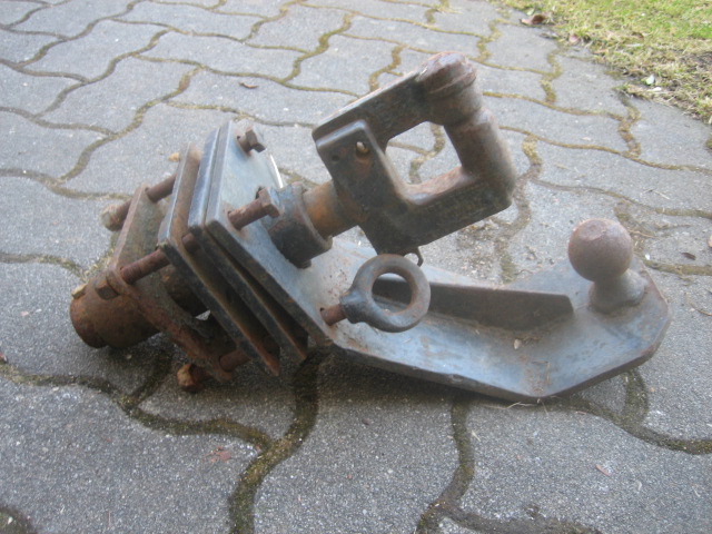

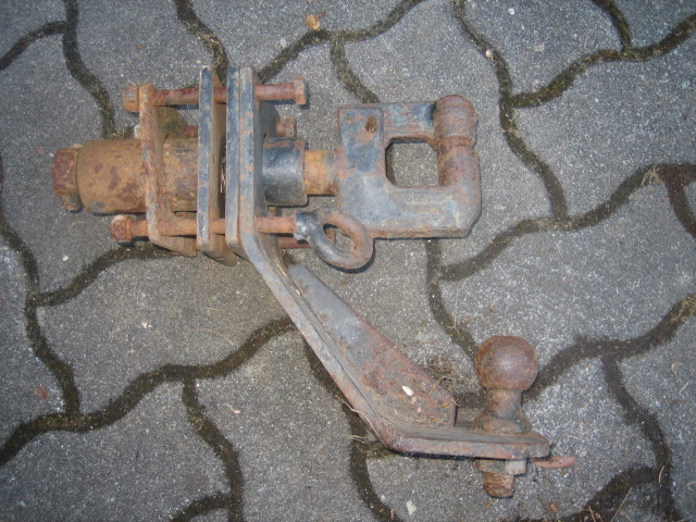

in der art und weise wie auf dem bild wird das niemals ne zulassung in welcher form auch immer bekommen. ohne abstützung wird es die das blech beim ersten scharfen bremsen verbiegen. ich denke es ist einfach selbst gebaut - ohne nachzudenken!

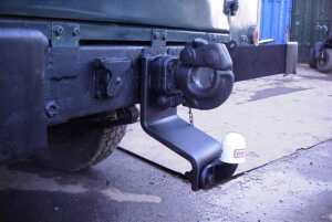

Bei der Ausführung auf dem Bild fehlen die Querstreben, es gibt aber ein Modell mit diesen Streben. habe mal im Netz etwas dazu gefunden. Nur wo? Es muss ja sicherlich auch eine deutsche Zulassung dabei sein.

Jetzt mal ehrlich so ein Teil wird dir in Deutschland niemand eintragen!!!
Warum? Selbst bei der letzten Bildlich dargestellten Variante mit den nicht dargestellen Querstreben ist die Stabilität bescheiden und der Freiwinkel ist nicht gegeben!
das ist was für ne Ackermaschine , selbst gebraten/ geschweißt, die kann man auf einem Betriebsgelände benutzen.
Daher würd ich mir da was anderes überlegen, vielleicht mit so einer Rockingerwechselplatte!? meine da geb es was

alternativ,einfach und verfügbar............
die DIXON BATE mit zusatzschlitten und an dem die NATO-kupplung............ Beide Daumen hoch dafür.

Oder natürlich die gezeigte Dixon Bate, die ist zugelassen und mit ~140€ auch bedeutend billiger als das Variobloc-System.
Hummel
...und hat diesen Thread vor 5155 Tagen gestartet!
BeitragVerfasst am: 20.03.2012 22:48:06    Titel:
Meint Ihr, dass die Natokupplung mit der oben gezeigten DIXON BATE harmoniert, bzw, dass diese mit verschroben werden kann? Und wo gibt es diese für 140.-Schleifen?
