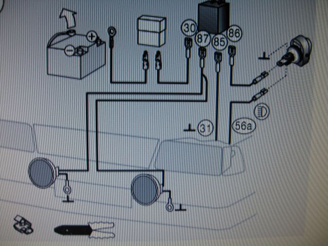

Hallo, hab heute damit angefangen die ersten Kabel für meine Zusatzscheinwerfer zu legen.
Plus für das Relais, und die Leitung zum Überrollbügel hat ja super
geklappt, als ich dann die Signalleitung für das Relais anschliessen wollte hab ich
vorher mit der Prüflampe getestet an welches Kabel der Hauptscheinwerfer ich mich anklemme.
Zuerst sah das alles easy aus, Leitung recht schnell gefunden, dann hab ich das Abblendlicht eingeschaltet
und hatte wieder Strom auf der Leitung, beide dicken Kabel führen Strom bei Abblendlicht.
Da hab ich die Erde der Prüflampe auf das dünne Kabel(in der Hoffnung das es Masse ist ) gesteckt und hab wieder Spannung auf der Leitung ?? Wut
Hab den Schaltplan hier beim suchen gefunden, was mach ich falsch Nee, oder?

Klemme 85 am Relais ist Masse, Klemme 86 ist Plus den Du dann vom Fernlich abgreifen musst. Du hast wohl das Abblendlicht erwischt...
Deine Hauptscheinwerferlampe hat 3 Kontakte. - und + Abblendlicht und + Fernlicht. Wenn man die Lampe in der Hand hat sieht mans eventuell sogar, weiss es gerade nicht. Jedenfalls hast Du eigentlich 2 Versuche und solltest die richtige Leitung haben, vergiss das mit dem Durchmessen, da kann man mehr Fehler machen als einfach die Leitung anzuschliessen.

http://www.309er.de/technik/elektrik/licht.html (beispiel)
der einzeln stehende pin an der H4 birne ist das abblendlicht .
