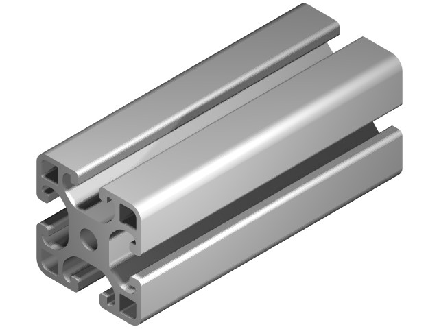

Auch mit Aluprofilen habe ich schon geliebäugelt, aber hier siehts mit werkzeuglos generell schlecht aus. Außerdem sind sie mindestens 20mm hoch und tief.

Des weiteren habe ich eine 22er Stärke genommen weil ich in den Boden 10 oder 15er Rundrohre versenken möchte, so das ich diese bei Bedarf immer dabei habe. Diese sollen die Platte unterteilen, so das ich links z.B. genormte Eurokisten (Fleischerkisten) stellen kann und rechts weiterhin den Kinderwagen. Evtl. werde ich aber nun Aluprofile 40x16 oder ähnliches nehmen. Die beiden Airlineschienen sind soweit auseinander das 2 Kisten spielfrei hintereinader passen. Vorne und hinten muss ich dann nur 2 Fittinge schieben und schon rutscht nix nach vorne/hinten.
