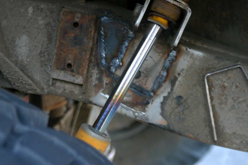

Wir (und das impliziert viele Amateurfahrer hier) hatten schon Dämpfertemperaturen in Bereichen, wo man sich sofort die Finger verbrannt hätte. Und das ist definitiv zu hoch. Leider keine absolute Temperaturangabe...
Wir hatten sogar schon blau angelaufene Kolbenstangen, wobei dass eher durch die Reibung passiert sein muss.
