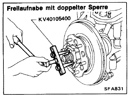

Braucht man dieses Spezialwerkzeug oder gehts auch ohne?
In meinem Werkzeugfundus ist nichts Ähnliches.
Bervor ich die Baustelle angehe, wollte ich mal die Ahnungshabenden hier fragen.

Ich fahre zwar kein Patrol, ein Patrol auf der Marokkoreise hatte aber ein Radlagerdefekt und musste den Ring entfernen.
Es geht, wenn er nicht eingefressen ist, mit einem Dorn.

Ich hab mir aus nen Stück stahl und drei hochfesten Schrauben das Ding selber gebaut. Materialpreis ca. 5 Euro... vorne die beiden zurechtschleifen, dass sie in die Aufnahmen passen und gut is...
Irgendwo müsst ich auch no Fotos von dem Teil haben... ansonsten mach ich auf Anfrage ma welche.

Hi Frank,
ich hab das Radlager vor paar Wochen bei mir nachgestellt. Ich habe einen Durchschlag mit 5mm Durchmesser genommen und mit dem Gummihammer geklopft. Ging wunderbar. Hab mir aber auch eine Zeichnung gemacht um den Schlüssel zu bauen. Ich schau heut Abend mal nach, dann kann ich es ja posten. Sollte ja beim Terrano und Patrol gleich sein oder?

Ich vertraue da lieber auf mein Spezialwerkzeug, das ich selbst gebaut habe.
Damit kann ich das Lager auch wie im Leitfaden mit dem korrekten Drehmomentwert festziehen.
Wenn Du jemanden kennst der ne Drehbank hat kannst dir sowas nachbauen.
Habs leider gerade nicht in Reichweite, sonst hätte ich n Foto gemacht.
Sieht aber aus wie ne Hülse, vorne zwei Stifte raus, und hinten ein großer Schraubenkopf auf den man dann mit der Nuß und dem Drehmomentschlüssel draufgeht.

Habs Mangels Werkzeug mit ner guten Spitzzange gemacht. Ging problemlos und hält seit etlichen 10tkm.

Ein Stirnlochschlüssel geht zur Not auch.
