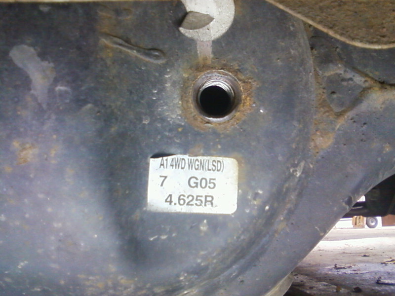

frage an die spezialisten:
laut betriebsanleitung meines starex soll ins hintere Diff API GL-5. soweit so gut.
auf der achse ist ein pickerl:
ich schließe daraus, dass ein LSD verbaut ist (?) - die betriebsanleitung schweigt sich dazu aus.
jetzt die frage:
erfüllt ein öl mit obiger spezifikation die anforderungen eines LSD´s immer? - ich hab heut bei meinem händler mal so die öle begutachtet, bei einem einzigen stand was von lamellen-reibsperren drauf. dieses kostet aber auch gleich mal um die 45€/l (die anderen GL-5er so um die 15 €).
zu hülf!!

So einfach. Nimm Castrol SAF-XJ: http://www.castrol.com/liveassets/bp_internet/castrol/castrol_switzerland/STAGING/local_assets/downloads/s/SAF_XJ_10_08_d.pdf
Das ist mit Limited Slip Zusatz und wenn Du kein LSD hast, schadet es nicht. Das mithin beste Achsöl auf dem Markt.

das ist genau das um den günstigen preis von 41,90.
aber nach einem offensichtlichen schlucken meinerseits, waren noch ein paar prozente drin.
g.

Wegen ARB brauch ichs ja nimmer, aber ich habe früher einen Zusatz mit reingeschüttet.
Gibts günstig bei Opel.
Der Sechszylinder B Omega hat auch eine Lamellensperre hinten drin.
So wurde mir damals zumindest gesagt. Das Mahi Diff mit 75% Sperre hat es anscheinend vertragen.
