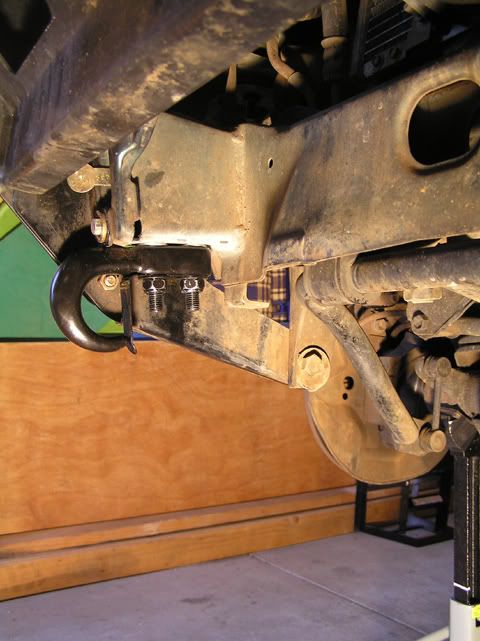

Hallo zusammen,
ich suche möglichst kurze Koppelstangen für meinen Stabi, die Originalen vom Jimny sind recht filigran und haben zur Befestigung zwei einseitige M8 Bolzen an den Gelenken. Von Stift zu Stift brauche ich eine Stangenlänge von möglichst unter 100mm. Wer kann helfen, welches Modell hat passende?
Bild vom Original:
Gruß Winke Winke

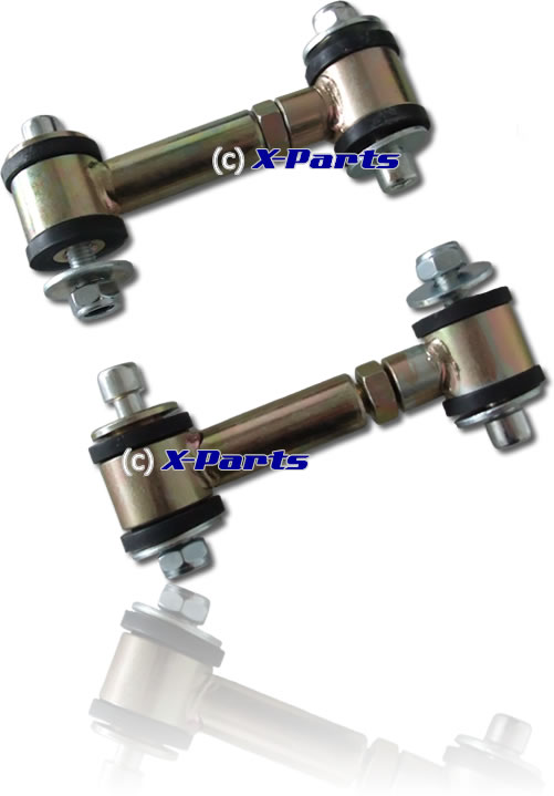

BeitragVerfasst am: 12.01.2012 12:10:20    Titel:
wie währe es den damit
http://www.ebay.de/itm/Tuning-Koppelstange-Pendelstutze-Audi-A3-8L-Golf-4-Bora-/400149482945?pt=DE_Autoteile&hash=item5d2ac4... [Link automatisch gekürzt]
die sollte man noch kürzen können
gruß
BeitragVerfasst am: 12.01.2012 12:12:38    Titel:
Die sind ja süß Supi

BeitragVerfasst am: 12.01.2012 12:37:18    Titel:
Cool, sogar erschwinglich. Ein bisschen was absägen und gut. YES
Das einzige Problem ist, dass die VW-Familie meines Wissens nach M10 Schrauben an Koppelstangen verwendet, aber das lässt sich ja achs- und stabiseitig aufbohren.
Ihr seid klasse!

BeitragVerfasst am: 12.01.2012 12:58:05    Titel:
Bei genauerem Hinsehen fällt mir auf, dass diese Art Koppelstangen die Verschränkung stark unterbinden würde. Der weitwinklig verdrehbare Bolzen im Original lässt zu, dass sich die Achse ein Stück weiter zum Stabi verschieben lässt. Vielleicht versuche ich doch erstmal einen Selbstbau...
