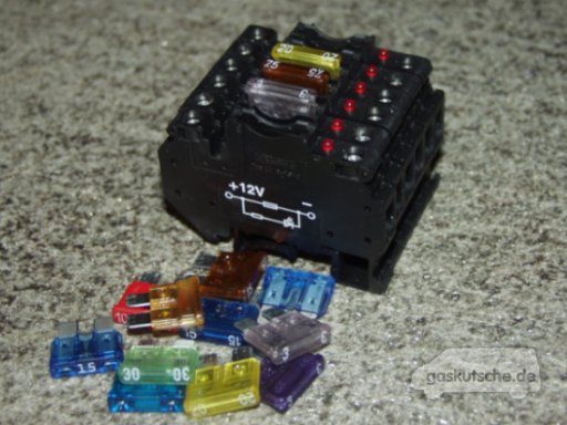

Ich will demnächst die Verkabelung etwas aufhübschen, dazu bräuchte ich einen Stromverteiler
der auch gleichzeitig als Sicherungshalter dient.
Sowas würde mir gefallen, allerdings finde ich keine Bezugsquelle.
Kann jemand helfen?
Gefunden hab ichs hier: http://www.gaskutsche.de/tipps_zweitbatterie.php?lang=_de#kabelinfo
Ist von Phoenix Contact und sieht so aus:
Auf dem Bild mit Kontroll-LED, gibts aber auch ohne.
Andere Ideen sind natürlich auch willkommen.
Für die Masseverteilung kommt vielleicht der hier zum Einsatz.
(War mal eine Hinweis vom Blue Gerbil)
http://bluesea.com - wird verkauft von www.svb.de

Spricht was dagegen, einfach die eine Seite mit ner durchgehenden Brücke zu verbinden und somit einen Mehrfachhalter direkt zu verwenden? Supi

Das mit der Brücke auf der Eingangsseite (Plus 12V) ist eigentlich selbstverständlich.
Welchen Mehrfachhalter hast du denn im Sinn?
Ich wollte einen Verteiler verwenden der Klemmen als Anschlüsse hat, Schrauben für Ringkabelschuhe gingen auch,
aber nicht diese KFZ Flachstecker.
Also sowas nicht:

BeitragVerfasst am: 15.01.2012 23:48:48    Titel:
Ich verwende sehr gerne diese Kästen.
Klick mich!
Ist halt ein ordentlicher + Verteiler und hat auch geschraubte Abgänge die wenigstens nicht ungewollt runtergehen können. Ein weiterer Grund warum ich die Teile mag ist, dass man es gleichzeitig ein Masseverteiler ist. Gerade bei Fahrzeugen wie ich sie habe sehr praktisch wenn man sehr wenig geeignete Massepunkte hat.
Ich habe die gesamte Elektrik meines Rallyepinzgauers darüber geführt und hatte bis jetzt keine Probleme.

Ja, den von Richard beschriebenen. Gibt es auch ohne Masseklemmleiste, mit ist aber geschickter.
Hersteller ist Blue Sea oder so ähnlich.
BlueGerbil
Le gerbil plus bleu
Wohnort: Chasing Llamas
1. Taxi
2. Toyota LeihCruiser
BeitragVerfasst am: 16.01.2012 06:31:48    Titel:
Balloo, warum bleibst Du nicht beim gleichen System wie beim Masseverteiler?
http://bluesea.com/category/81/21/products/5031
