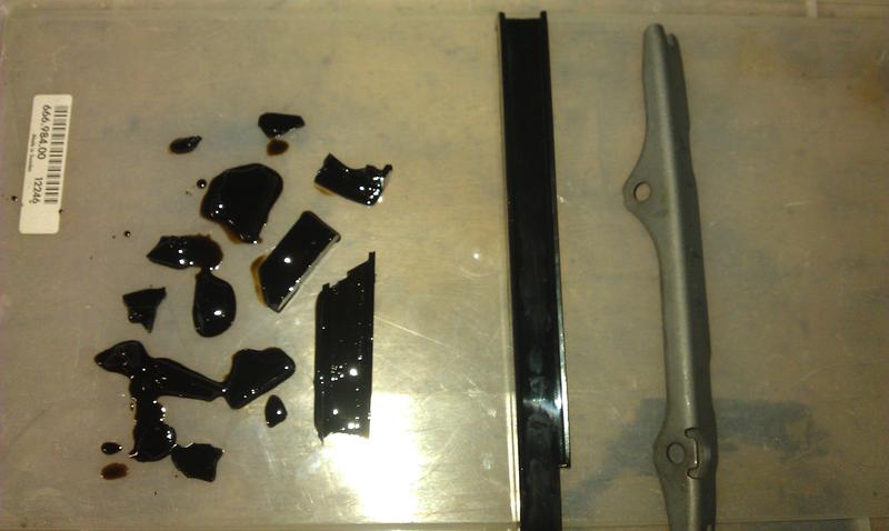

Wie versprochen, anbei ein Bild der zerbröselte Steuerkettenführung, die ich in der Ölwanne meines KA24E gefunden habe. Aufmerksam geworden durch seltsames Gerassel, habe ich den Motor raus genommen und zerlegt. Zum Vorschein kammen die Reste der Kunststoffführung der Steuerkette. Kurz entschlossen habe ich alles neu gemacht, inkl- Haupt und Pleulager (auch die waren in Mitleidenschaft gezogen). Gleiches galt für die Ölpumpe. Der größte Witz jedoch ist, dass die neue Kunsstoffführung lediglich auf die Trägerschiene eingeklickt wird. Dass das nicht hält ist klar. Frage mich was der Konstukteur hauptberuflich macht. Habe das Teil vor Einbau mit hochtemp. Silikon draufgeklebt. Mal sehn obs klappt.

Winke Winke Interssant .
war das ein Orginal Nissan Teil Obskur

Nö, Generika aus dem Amiland.
