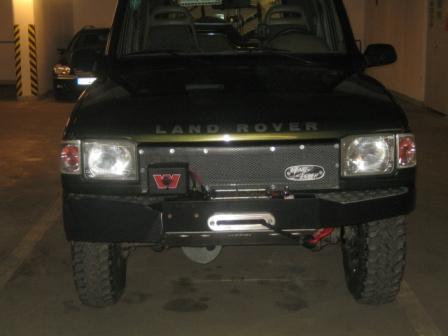

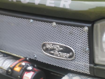

hab die mittelstrebe mit der stichsäge entfernt und ein alugitter angebracht,
der motor wird nun gerade in den sommermonaten besser gekühlt.

Bitte nicht vernachlässigen, daß die sogenannte offene Siebfläche bei der Größe der Maschen und der Dicke des Materials wahrscheinlich unter 50% liegt!

...da werd ich mal auf die tempanzeige linsen, bei der heutigen 250 km fahrt, beobachtete ich weniger anzeige, als vorgestern,
wobei die gefühlte aussentemp. relativ gleich waren,
aber schau ma mal, recht hast schon!

So etwas habe ich seit Jahren drin, allerdings dünner mit einem offenen Siebanteil von 69%.[/img]

Bei normaler Beanspruchung dürfte der Motor auch mit 20% offener Fläche nicht heiß werden.
Ich gehe davon aus, daß der Kühler auch in der Sahara und in den australischen outbacks die Temperatur locker im Zaum halten kann, also mindestens doppelt überdimensioniert ist.

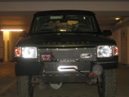

mehr pics, voila:

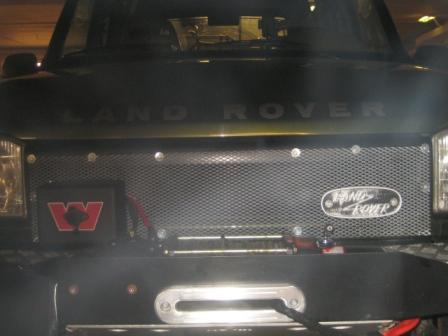

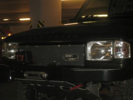

naja .... die schrauben hättest Du ja wenigstens regelmäßig setzen können.
Ich finds gut. Zweckmäßig. Sinnvoll. (relativ) Unkaputtbar.

@max: mußte mich an den unteren orientieren, da für diese nur dort anschraubpunkte gegeben sind
