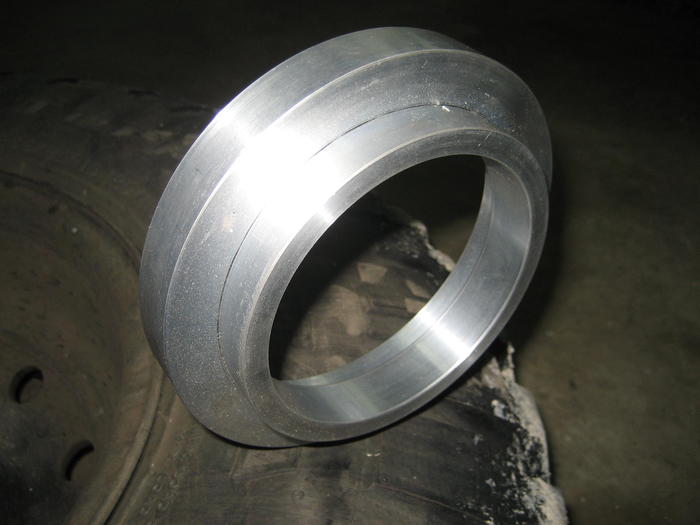

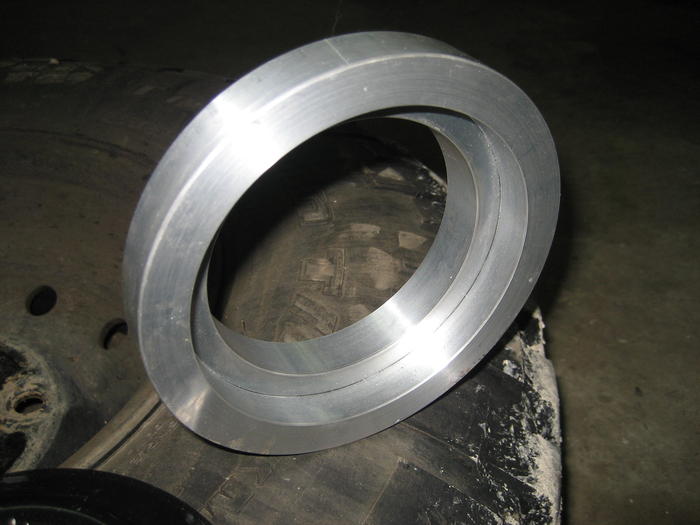

hi !!
da bei den letzten 5 fahrwerksumbaugeschichten mit terrafirma federn/dämpfer immer wieder das problem aufgetreten ist das die vorderen federn zu kurz ( oder der dämpfer zu lang ,-)) ) waren hab ich jetzt mal ein paar ""spacer"" drehen lassen.
ist auch noch nicht der weissheit letzte schluss aber der einbau geht schnell.
wer hat die gleichen probleme und wie macht ihr das ???
der alu ring wird einfach auf den federteller gelegt und ""hebt" die feder um 20mm.
dadurch geht essich grad so aus das die feder bei voll ausgefederter achse nicht mehr lose wird und sich ""aushängt".
an der hinterachse haben wir bei den medium federn meist das gleiche problem ,da ist die abhilfe nur leichter ,200 mm aluscheibe unter den federteller und gut ist es.
fangbänder wären auch eine lösung ,allein ich hab noch keine kostengünstige lösung dafür gefunden.
gruss ,michi

BeitragVerfasst am: 19.01.2012 13:46:04    Titel:
hi !!
wir haben anfangs auch immer die orig. gummiteller genommen ,die passen nur meisten nicht schön in die feder und neigen auch dazu sich bei zu wenig druck der feder ""auszuhängen"".
gruss ,michi

BeitragVerfasst am: 19.01.2012 22:22:28    Titel:
NikoD90 hat folgendes geschrieben:
Ich drehe mir in so einem Fall immer Spacer die unter
den Federteller passen und zusammen mit selbigem
auf der Achse verschraubt werden!
Und wo wird dann der Stoßdämpfer verschraubt?
hi !
er meint sicher die hinterachse, da ist es ja sehr einfach.
an der vorderachse ist das schon anders ,der dämpfer soll ja dort bleiben wo er ist ,NUR die feder soll nach oben gehen .
mit einem neuen ,höheren federteller läst sich das problem nicht lösen.
ich werd doch noch mal schauen ob sich nicht ein einfach zu montierender und kostengünstieges fangband bauen läst .
es ist merkwürdig das sich noch kein ""teilelieferant"" da etwas einfallen hat lassen.
gruss ,michi
