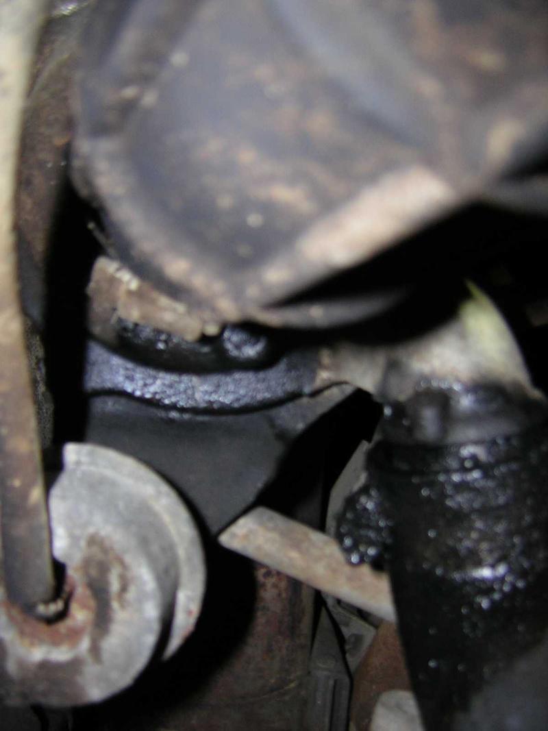

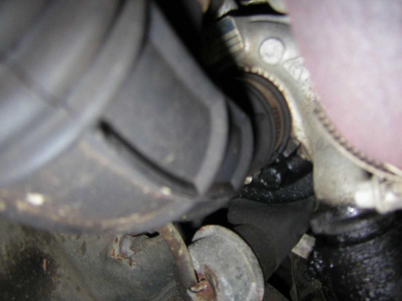

Hallo!
Eben habe ich mich mal im Motorraum umgeschaut. Dabei ist mir zunächst aufgefallen, dass einer der Schläuche, die zum LLK führen nicht mehr richtig sitzt und dass dort Öl austritt.
Problem: Im Bereich der Ladeluft dürfte doch gar kein Öl sein -oder???
Beim genaueren Hinsehen ist mir noch aufgefallen, dass es in der unteren Hälfte des Turbos noch eine ölige Stelle gibt (Unterhalb des Stutzens, der den Schlauch zum Luftfilter hält.
Ach ja: Ölstand war nie über Maximum. Fahrweise: Normal (weder besonders hochtourig, noch besonders untertourig).
Eure Meinung zur Ursache???

Ich musste eben noch mal zum Bahnhof und auf der Rückfahrt: Kaum noch Leistung.... Der Schlauch war ganz abgerutscht. Der Mann vom ADAC war aber sehr nett und tippte auch auf einen Lagerschaden, als er sah, dass innen im Schlauch ´ne ordentliche Menge Ölschmiere und nicht nur niedergeschlagener Ölnebel war.

Die Kurbelgehäuseentlüftung fördert gewünscht Öldämpfe und auch Öl in den Ansaugtrakt.
Dieses tropft dann an der ersten Undichtigkeit die sich am tiefsten Punkt befindet ab.
Könnte zu dem führen was auf Deinen Bildern zu sehen ist.
Alternative: Kurbelgehäuseentlüfung extern legen, Turbolader mit Bremsenreiniger sauber machen und dann Probefahrt.
Das Öl was dann noch an der Stelle zum Vorschein kommt ist vom Lader selbst.
Gruß Andreas

Heute war ich in der Werkstatt:
Die Verölung ist in diesem Maße nicht normal und nächste Woche gibt´s einen neuen Turbo.
