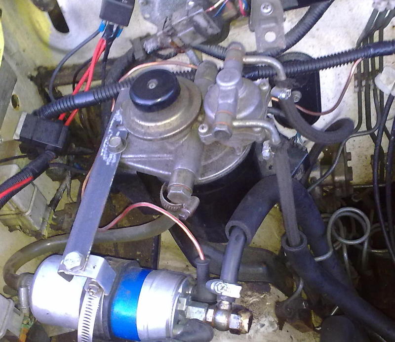

Hallo, heute kam der MD21 2,5 Diesel.
Nun bin ich ja nicht der Dieselschrauber, aber als ich die Haube aufgemacht habe
ist mir gleich eine Benzinpumpe aufgefallen die die Einspritzpumpe druck befeuert.
Das ist doch sicher so nicht richtig? Ich dachte der 2,5 TD holt sich den Diesel per Unterdruck aus dem Tank...
Könnte diese elektrische Spritpumpe sogar der Grund für das sterben der Einspritzpumpe sein?
MfG Franklin

Das ist in der Tat interessant. Das auf dem Bild sieht aus wie die China-Kopie der klassischen Bosch Einspritzpumpe. Die ist definitiv nicht für Diesel gedacht und bringt auf der Sekundärseite bis zu 5 bar Druck. Kann schon sein, dass das auch zu Schäden an der eigentlichen Pumpe führt.

Boooaaah ey hab schon viel gesehen, aber dass ist der Hammer.
Muss aber ein Grund haben warum der Vorbesitzer die Pumpe eingebaut hat.
Vielleicht ein Problem in der Dieselleitung oder nen Zusatztank, evtl eine Undichtigkeit wo der Unterdruck verloren geht.
Würde mal nachforschen.
Versuch macht kluch!

Servus Franklin,
glaube mal, dass das ein Umbau ist um Pöl zu verheizen.
5 bar ist schon heftig, da drückt es normalerweise den Wellendichtring der ESP raus ;-)
Würde das entfernen und wenn Du vor hast mit Pöl zu fahren eine dickere Leitung vom
Tank bis zum DIFI zu verlegen.

Genau das ist passiert denke ich. Wellendichtring zu Motor hin (Steuerrad) ist durch
Ich habe vorhin mal versucht zu starten und kurz nachher was im Motor tropfen hören.
Diesel scheint auch reichlich im Öl zu sein.
Die Fehlerdiagnose der Vorbesitzers lautete auch: drehte hoch und ging erst nach trennen der Spritzufuhr aus.
hinter dem Sitz habe ich noch ne zerlegte Einspritzpumpe gefunden.
Die Elektrische Benzinpumpe ist direkt auf Zündung geklemmt wenn ich richtig gesehen habe im Halbdunkel, ohne Druckschallter oder Sicherung oder sonstiges.
Morgen mach ich mal den Deckel vom Steuerrad runter und schau mal ob da schon der Diesel rausläuft wenn ich die Zündung ein schalte....

So etwas habe ich in einem englischen Patrol schon gesehen.
Da war der interne Dieselfilter, der sich in der Hohlschraube der Rücklaufleitung befindet dicht.
Die Motorleistung war ohne die Pumpe nicht gerade sehr viel.
Der alte Besitzer kannte den Filter wohl nicht und baute deshalb die Pumpe ein.
Pumpe wurde dann entfernt und der Filter gereinigt. Und schon lief er wieder.
Allerdings gibt es sehr wohl auch Förderpumpen die man davor bauen kann.
Die haben aber unter 0,3bar Druck und schädigen die Pumpe nicht.
Fahre selbst so eine Förderpumpe in meinem Patrol, da bei sehr kalten Tagen der Treibstoff nicht so fließfähig ist und die Einspritzpumpe dadurch unterstützt wird.
Der Motor springt dadurch deutlich besser an.

Hat man sowas schon gesehen? Geht besser wie meine Dusche. Nee, oder?
Zündung an und.... Hau mich, ich bin der Frühling
http://www.vidup.de/v/pAMaa/
könnte man als Direkteinspritzung in die Ölwanne bezeichnen. rotfl
Hat schon mal jemand hier versucht den Wellendichtring von vorn zu tauschen ohne die Pumpe auszubauen?
MfG Franklin

Ist es mit Sicherheit eine Pumpe?
In meinem alten Audi hatte ich eine ähnliche Konstruktion als Heizelement für Pflanzenöl. War einer der ersten PÖL-Durchlauferhitzer, die noch ohne Wärmetauscher arbeiteten sondern nur mit einem Heizelement.

100% - Ich hab die Dinger schon im 10er Pack gekauft. Bosch Kopie aus China. Ja

Recht haste. Das Dingen drückt bei mir am Tester 6,2 bervor es stehen bleibt....
Egal welchen Schaden die Vorbesitzer überbrücken....
sollte durch gesaugt sein.
Wellendichtring ging ohne Pumpem Ausbau raus. Mit Spax und vorbohren...
bin gespannt ob die pumpe noch weitere Schaden hat...

Habt ihr euch das viedeo angeschaut? das was da spritzt drückt dir spritpumpe durch die dieselpumpe.
