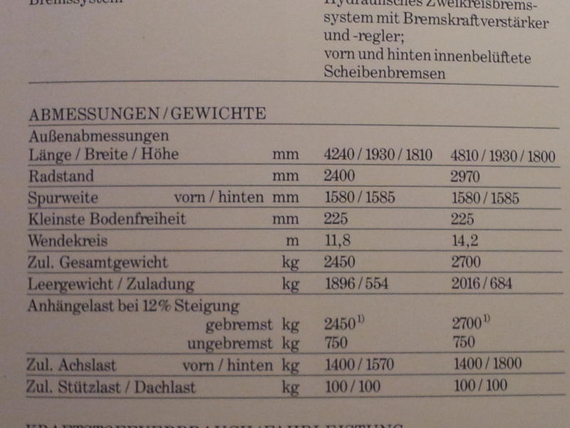

Hier ein Auszug aus einem Verkaufsprospekt, links der kurze Radstand und rechts der lange - im Vergleich

vergesst die Angaben in Prospekten und im Schein, die Lügen wie die S..
dort wird immer die leichteste Version angegeben, die es bei uns nedmal gibt, oder nur ganz selten
oder hat schonmal jemand nen Patrol ohne Stoffsitze ohne Teppich und ohne elektrische Fensterheber usw gesehen?
meine beiden kurzen Y60 hatten beide deutlich über 2 t, trotzdem im Schein unter Bemerkung stand 1850 - 1920
meine jetzigen langen Y61 sollen lauf Papiere 2565 - 2635 wiegen, tatsächlich wiegt er genau 2700 kg mit nur 20 l Diesel im Tank

Hier, auf Zelis Angaben ist der lange über 2t.
In der CH (?) gewichtet er 1960 laut Fz-Papieren.
