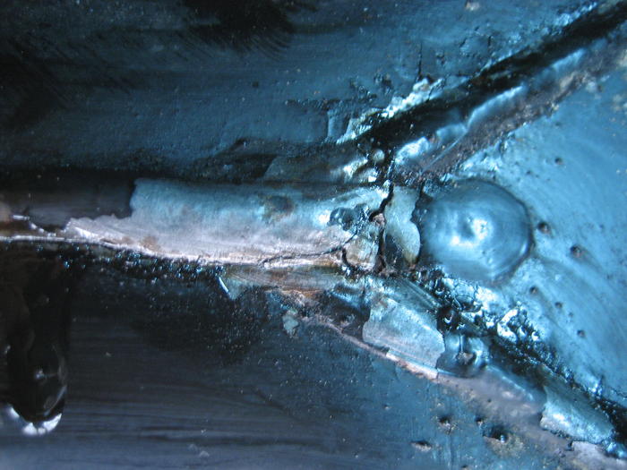

ich hab gestern einen disco 2 td5 bj. 2002 rein bekommen .
der hat an der vorderachse einen 30 cm langen riss.

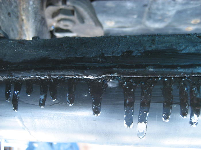

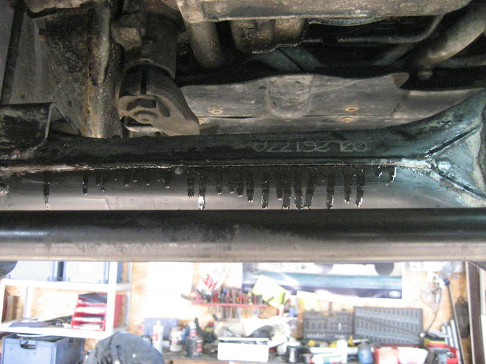

der riss sitz an der hinteren schweissnaht zwischen der linken schubstrebe und dem Diff.

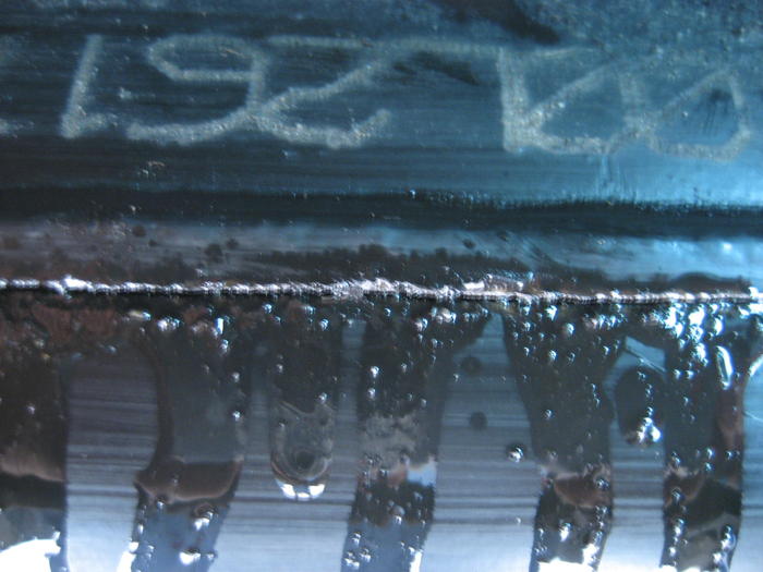

der riss ist genau unter der schweissnaht die die 2 achshälften verbindet und er ist gut 1mm stark.
mir ist es ein rätzel WIE der riss entstehen konnte ,laut dem kunden ist das fahrzeug unfallfrei.
hat wer von euch schon mal etwas ähnliches gesehen ???

So nicht und nicht ohne Unfallereignis.
Brauchst neues Achsrohr Wir werden uns schon einig... Winke Winke

Schaut ja echt mieß aus. Hau mich, ich bin der Frühling
Is natürlich ne Kostenfrage,
aber ich würd den Riss etwas
anfräsen, schweißen und gut.

BeitragVerfasst am: 28.01.2012 19:12:43    Titel:
hi !!
wenn es mein auto wäre hätte ich den riss einfach geschweisst ,bei einem kundenfahrzeug tausche ich dann doch lieber die ganze achse.
danke, achsen haben wir genug rumliegen ,2,4 stunden später hatte der disco eh schon eine neue achse drinnen.
geht ja fix ,alle schrauben haben sich öffnen lassen ,sogar die der stabis ""knochen"".
die achse ist nicht verzogen und es ist auch kein ""einschlag"" zu erkennen ,kann sein das die schweissnaht nicht ""gut"" war??
der riss ist genau dort wo die schweissnaht ""endet"" und das normale material anfängt.
ich hab beim kleinen roten auch auch die achse verstärkt ,war kein problem und der verzug war kaum messbar.
