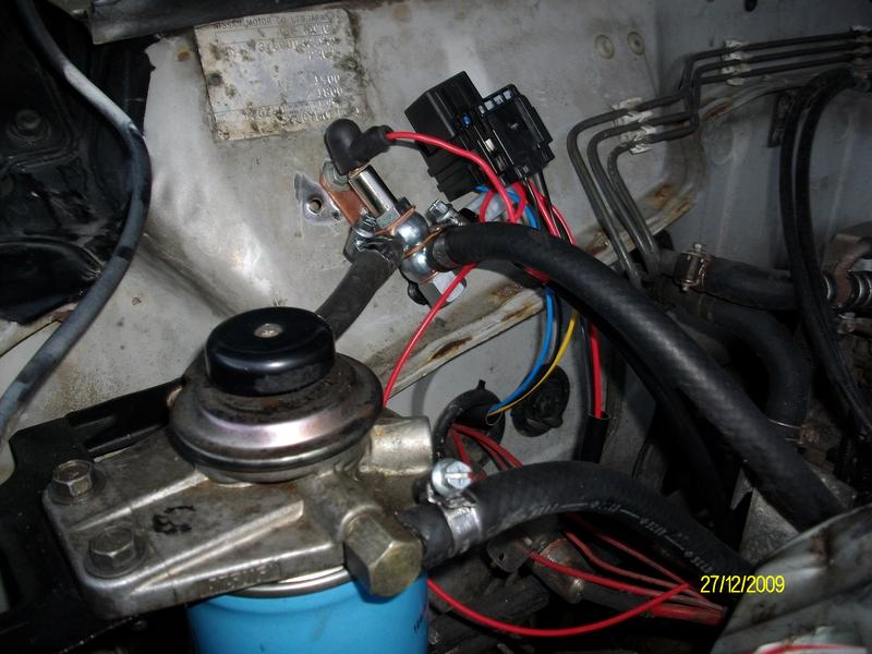

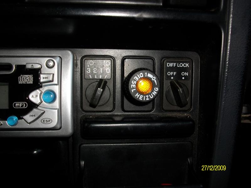

BeitragVerfasst am: 03.02.2012 14:59:27    Titel:
Das liegt am Dieselfilter
ich hatte vor 2 Jahren mir die Diesel Therm auch gekauft und eingebaut und TOP Ruhe war Ja
