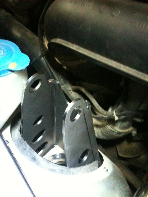

Dazu die von Oilworker geposteten Dämpferaufnahmen, entwickelt und vertrieben werden diese von Devon 4x4 in U.K.
Devon verbaut dann 12" King Shocks in 2,5" (ja, mit den Aufnahmen von Devon passt das!)

Devon verbaut OME-Federn mit mir unbekannter Kennung, der Vorteil ist, das die Federn weniger Wicklungen als die Britpart haben, somit beim Einfedern die Federlagen nicht aufeinander Druck ausüben.
Vorne muss auch der Innenkotflügel etwas beschnitten werden.

...zum 90er TD5 hätt ich folgendes beizutragen (2"-lift):
- mit ABS sensorkabel hab ich keine probleme!! (bremsleitungen mussten verlängert werden)
- hinten hab ich mit der original-welle keine probleme
- wegen nem hohen dom kann beim td5 links der spritzwasserbehälter im weg stehen
(siehe bild, is bei mir so)
