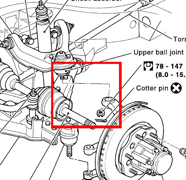

Ich wollte gerade das rechte obere Traggelenk wechseln. Die oberen 4 Schrauben habe ich ab(gerissen), die untere Mutter ist auch los... leider bekomme ich das Traggelenk ums verrecken nicht raus. Ich habe es sogar mit einem selbst gebauten Ausdrüker probiert und mir dabei eine M16 Schraube langgezogen. Trotzdem bewegt sich da nichts. Auch schon wie blöd drauf rum gehämmert. Nichts hilft.
Hat jemand eine Idee, wie ich das Teil aus der "verpressung" raus bekomme?

... meinst Du jetzt den Konus aus dem Achsschenkel, oder das Traggelenk aus dem Querlenker?

Unten die dicke “schraube “ aus dem konus. Oben ist alles lose

... nimmst'e einen ordentlichen Fäustel, legst den an einer Seite (horizontal) an den Achsschenkel (dort wo der Konus sitzt) an, und prellst mit einem anderen Hammer die gegenüberliegende Seite.
Noch besser geht das, wenn Du einen Kugelkopfausdrücker hast, den Du zusätzlich schön straff vorspannst.

Ich habe nur ein wenig Angst den Achschenkel zu beschädigen.Das irgendwas abplatzt,abbricht oder reißt.

Da bricht nix! Und wenn doch, kannst du bei mir Ersatz kaufen Hau mich, ich bin der Frühling Hau mich, ich bin der Frühling Hau mich, ich bin der Frühling

Vorher die Drehstäbe entspannen!

hast du die richtigen gekauft?
Es gibt mindestens zwei Sorten. Ich habe die "kurzen" noch im Keller liegen. Der Mechaniker hat die mal montiert und sich gewundert dass er die Geometrie nicht eingestellt bekommt.
Jetzt sind die längeren drin.
Und ja, gezielte brachiale Gewalt ist notwendig.

Ich habe das obere Traggelenk so gewechselt.
Das geht.
