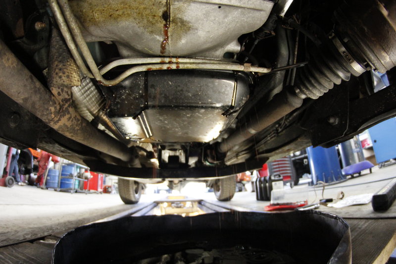

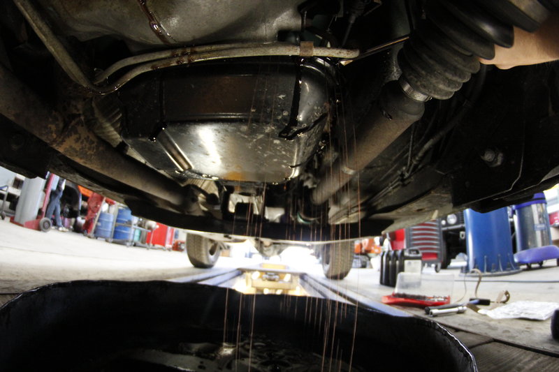

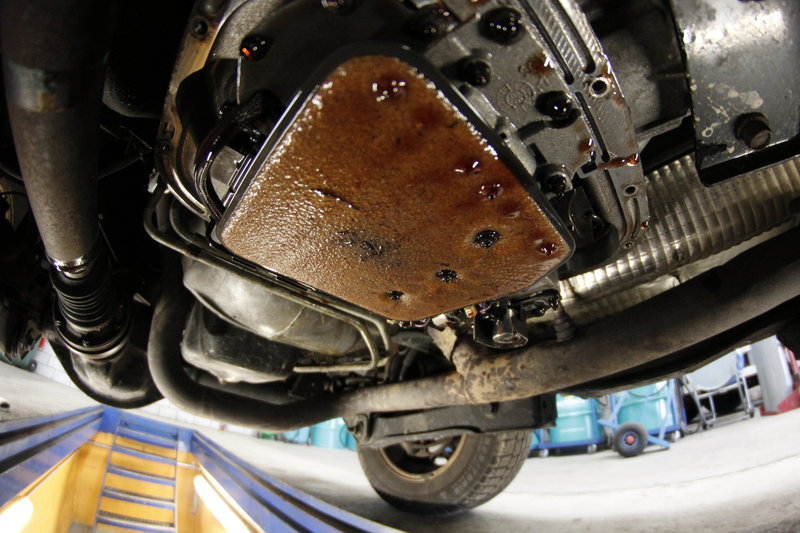

Am Samtag war es so weit, ich konnte beim Baumaschinen- / LKW-Mech im Dorf auf die Grube (die ist ordentlich gross, konnte mit meinen 1.87m problemlos im stehen schrauben :inlove: ) um den ATG-Ölwechsel zu machen.
Ausgangspoition: Ölwanne noch montiert:
Schrauben ein bisschen lösen und schon kommt langsam das ganze Öl runnter.
Habe noch mit einem Schraubendreher ein bisschen nachgeholfen, in dem ich die Wanne ein bisschen nach unten gedrückt habe (nur leicht)
Anschliessend wanne ab und Filter begutachten - in meinem Fall kurz Fluchen (habe den falschehn Filter bekommen :angryfire: - muss ich heute morgen noch kurz regeln)

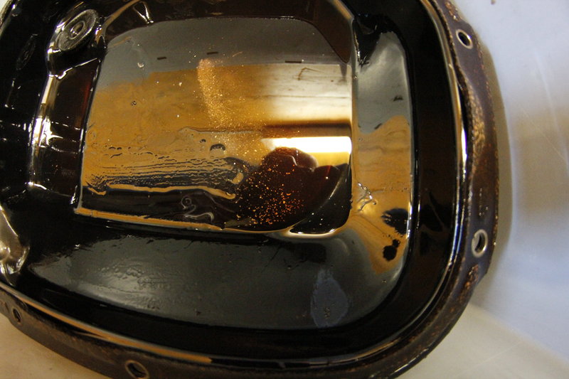

Blick auf den Magnet:
und dann leider auch späne entdeckt Nööö
Die Späne machen mir durchaus ein bisschen sorgen. Insbesondere, mit dem Hintergedanken, weil der Automat z.T. nicht das macht wie er soll.
Habe dann alles gereinigt, wider zusammengebaut, ATF +4 aufgefüllt probefahrt gemacht, kontroliert und als gut befunden.
Habe dann noch einen MAN geholfen zu schmieren, die tollen 20T Pressen und überdimensionalen Standbohrmaschinen bestaunt, mit einem Student gesprochen, wo einen Mercedes Rundhauber vorbereitet für eine Wüstenreise.... Ein toller Morgen :wave:
Muss nun schauen den Filter zu tauschen beim Lieferant - anschlissen in ein par 100km erneut den Ölwechsel machen (schadet sicher auch nicht!)
Gruss Stephu

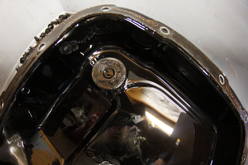

Es gibt News von meinem Jeep - leider nicht ganz positive.
Am Mittwoch, als ich meine Freundin abhohlen wollte, stellte ich plötzlich so ein stinkender und Gestank fest.
Rasch eine geeignete Stelle gesucht, Jeep geparkt und zielstrebig zum hinteren Rad. Hätte ich Eier bei mir gehabt, so wäre es möglich gewesen ein Spiegelei zuzubereiten.
Der Bremssattel ist nun entgültig festgehangen und lies die Bremse Rauchzeichen geben.
Nach tel. mit Desertcruiser machte ich mich ans Zerlege um zu schauen was los ist.
Aufgrund der Dämmerung, wo einzug hielt, entschloss ich mich dem abschlepper zu bestellen (für was habe ich eine Assistance Supi ). Was weiter auch ein Grund war für den Abschlepper war das Hinterachsdiff wo Geräusche macht.
Ich lies den Jeep bei einer Jeep-Vertretung stehen und rufte am nächsten Morgen an.
Heut kam die Diagnose und der Kostenvoranschlag.
Die Bremssättel hinten müssen revidiert werden. Bremsscheiben und Bremsbeläge haben keinen Schaden dafongetragen und können weiter verwendet werden.
Beim öffnen des Hinterachsdiff kamen mehrere Metallspliter entgegen.
Der Jeep wird nun bis Mittwoch in der Werkstatt sein, ich werde ca. 2'200 CHF ärmer werden - dafür wird die Bremse wider funktionieren und das Diff für die nächsten 100'000km fit sein...
Gruss Stephu
...und hat diesen Thread vor 5282 Tagen gestartet!
BeitragVerfasst am: 16.03.2012 15:52:55    Titel:
Für neue Bremssättel hinten (li. + re.) hab ich vor 1 Jahr insgesamt 500€ bezahlt incl. Arbeit und neue Bremsklötze und Einstellnippel usw. (nur die Bremssättel waren 90€ pro St.), natürlich beim Original Chrysler-Händler - Mann, ist das alles teuer bei euch, ihr Armen!
BeitragVerfasst am: 16.03.2012 15:56:48    Titel:
2'200.- kostet es nur, wenn er bei der überhohlung des Diffs gleich noch neue Tack-Locks einbauen muss.
Die genauen Posten sind: 1'200.- für die überhohlung des Diff hinten (ohen Track-Lock, die Kostet zusätzlich 450.-)
Somit sind noch 500.- für die Arbeit an den Bremsen - ist schon einen dollen Betrag. Ich hoffe, das aber somit ruhe im Gebälke ist - dann ist zuminest vom Diff her der Grösste Posten für die Restauration erledigt....

@Desertcruiser: Es ist noch was dazugekommen. Sie hatten mühe mit der Überhohlung des Bremssattel. So mussten sie 2x Hohnen und abschleifen.
Gehe meine Lohnvernichtungsmaschine heute Abend abhohlen, er zeigt mir noch alle defekte Teile - bin gespannt!
