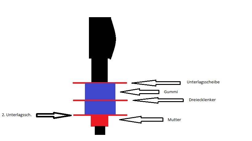

Ich habe einen Terrano II R20 (Bj. 2001) bei dem sich die Stabilisatorgummis in Luft aufgelöst haben. Neue Teile habe ich erhalten. Nun stellt sich mir aber die Frage, wo wird der zweite Gummi eingeordnet? So:
Die Frage ist, kommt der Dreieckslenker zwischen die beiden Gummis so wie auf der Zeichnung?
Vielen Dank für Hilfe.

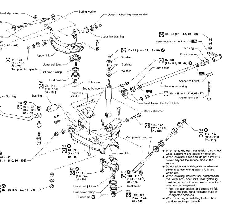

BeitragVerfasst am: 19.09.2012 20:05:30    Titel:
Hilft dir das?

BeitragVerfasst am: 19.09.2012 20:09:32    Titel:
Ja, perfekt. Solch eine Zeichnung habe ich gesucht, aber leider nicht gefunden.
Vielen Dank. YES
