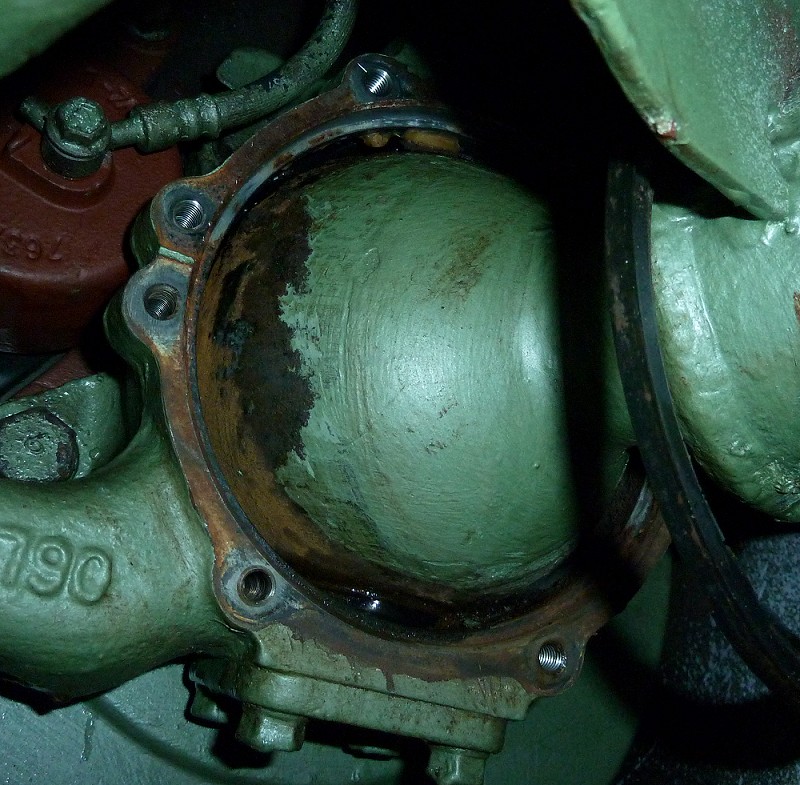

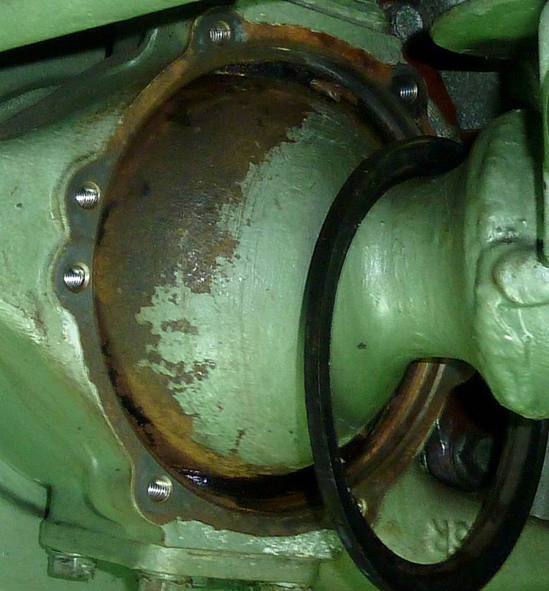

Da ich ja in der Meinungsforschung tätig bin, hier eine Umfrage:
Sollen die unten abgebildeten Kugeln komplett überholt werden oder reicht die kleine Behandlung von hinten
Wählen Sie jetzt:
1: komplette Überholung
2: von hinten reicht

Wenn schon denn schon. Aber ich würde ausser die Äusseren Dichtringe nix original nehmen. Simmerringe hast ja noch liegen und die Lager gibt es auch günstiger.. Habe die Kugel schön geschiffen und mit 3 in 1 gelackt.

Aber BK 3in1 ist nicht das richtige dafür oder Unsicher Auf die Kugel muss was festes. Warum sind die bei den Patrols eigentlich immer so angefressen?? Ist das ganz normaler Stahl? Bei dem Defender von meinem Kumpel sind die so glatt wie ein Spiegel. Verwenden die da irgendwas gehärtetes?

Wenn ich mich nicht ganz irre, waren die bei den Vorgängern vom Y60 verchromt.
POR15 habe ich noch da, ist wohl das Beste im Ein-Komponenten-Bereich (wenn es denn hält). BK ist halt in der Anwendung problemloser.
Damit wird das Angebot 400216770536 in der Bucht doch wieder interessant, 200 Euro (+ggf Zoll), was kostet das in D?

3 in 1 ist auf feste in der Oberfläche und durch die zähigkeit im inneren auch gegen Steinschlag usw haltbar. Meine Achskugel ist immer noch hübsch nach den Schotterstrecken in Rumänien. Ich für mein Teil wüsste nicht warum ich was anderes nehmen sollte was bei der verarbeitung mehr Stress macht.

So, gesetzt den Fall, dass die Achsschenkellager noch OK sind, brauche ich eigentlich nur die Teile 17, 18 und 30?! Wären dann ca. 100 Euro. Da komme ich dann schon ein Wenig ins Grübeln, am australische Satz wäre alles komplett neu, aber unbekannte Qualität Unsicher

Mach es gerade komplett frisch. Weil wenn sich dort Wasser ansammelt und es weiter in die Steckachse läuft und nachher der Homokinet anfängt zu Rosten (ich spreche da aus Erfahrung) dann ist nicht mehr Tolle, fang erst gar nicht an bei Nissan anzufragen was eine neue Steckachse kostet.
Bei mir wurden glaube ich 6 Schichten Por15 drauf gepinselt und zwischendurch immer wieder glatt geschliffen.
Habe gerade per "zufall" Desertcruiser getroffen und dort habe ich mir seine Kugeln die in der Zwischenzeit doch schon 3 Wüstentouren mitgemacht haben angeschaut, und ich muss sagen die sehen immernoch sehr sehr gut aus (Wie Käfer Popo), und das verfahren war das selbe.
Die Lager habe ich auch nicht Original genommen. Ich habe über meine Firma die Originalen Lager direkt bezogen und über 50% gesparrt.
