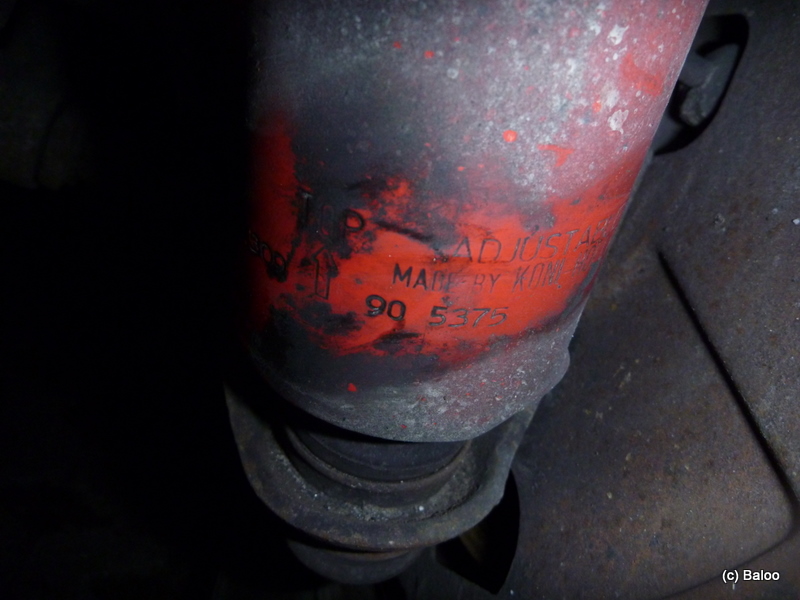

Konis in UK -> Günstig
Jemand der sich bei -16°C unters Auto legt -> UNBEZAHLBAR .... Gewonnen ... Juhuuuu
Defender 110 HT - 2002
Koni Heavy Track Raid an der Hinterachse: 90 5375

dirtsurfer110 hat folgendes geschrieben:
hahahahahahha perfekt, der haut sich da wirklich unters auto...danke vielmals;)
Ich wollte ja eigentlich nicht, aber der Jens hat mich ausgetrickst ... Ok, ich geh dann lieber
Ich glaub mich zu erinnern das die Einschränkung auf die früheren Baujahre wegen dieser topfförmigen Aufnahme
für die Gummis an der Achse war.
Die kann man aber rauskloppen und dann passt es.
Irgenwie sowas war da, kann mich aber nimmer 100% dran erinnern.

hi !!
der einziger unterschied bei den achsen ist das ab einem gewissen baujahr an den unteren dämpferaufnahmen ""töpfe"" drauf sind in denen die ORIGINALEN dämpfergummis sitzen.
da die dämpfergummis von anderen dämpfern da sowieso nie passen scheiden wir die ""töpfe"" immer weg
sonst sind die dämpferaufnamen an den achsen identisch .
gruss ,michi

BeitragVerfasst am: 07.02.2012 15:40:40    Titel:
Ich glaub ich konnte diese Töpfe rausschlagen, die waren nur eingepresst.
