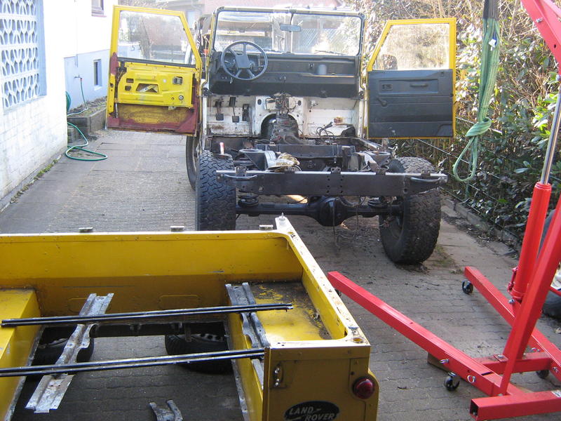

was mach ich denn aus dem 90er?
ich hätte ja gerne was mit flacher "ladefläche" wo dann nur das ersatzrad draufliegt ....
gibts da inspirationen?

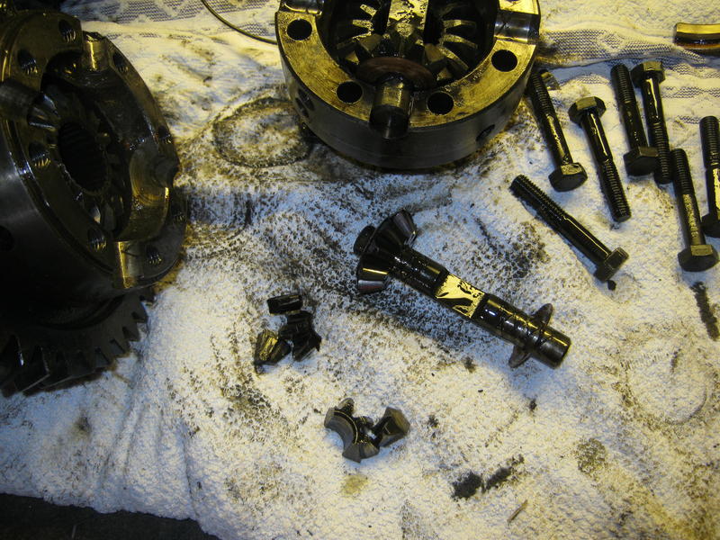

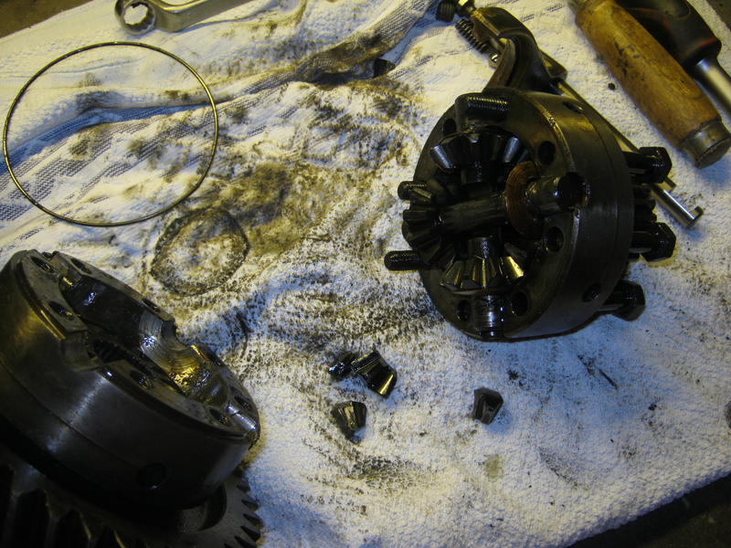

und was voll technisches:
da ist ein planetenrad geplatzt im (reserve-) lt230, was alles erneuern? nur das rad reicht?
das is alles nicht zu ende gedacht

BeitragVerfasst am: 10.04.2012 08:40:32    Titel:
thomas_g hat folgendes geschrieben:
Ich hab auch ein defektes LT230 rumfliegen was "gerade" repariert wird.
Da hab ich Sonnenräder, Planetenräder, Herzbolzen und die CU-Anlaufscheiben neu gemacht.
Die Herzbolzen gibts auch in einer verstärkten Version als Kreuz von Ashcroft.

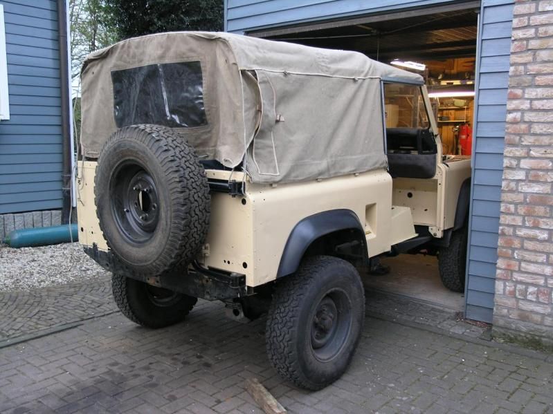

BeitragVerfasst am: 10.04.2012 18:34:54    Titel:
Softtop drauf. Schoen im sommer.
