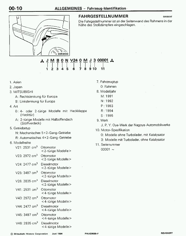

Hast Du mal hinten rechts hinter dem Hinterrad am Rahmen geschaut? Dort ist die Fahrgestellnummer eingeschlagen.
Sie ist nur ganz schwach zu sehen und muss eventuell mit der Drahtbürste komplett freigelegt werden.
Schau Dir mal die Anhänge an, das sollte helfen.
