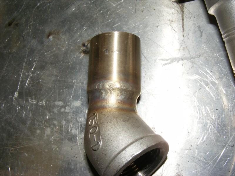

Ich hatte mir Gold besorgt. Teuer, aber vom Gefühl her saugeil. Perfekter Lichtbogen und Einbrand. Hab genauso so angefangen, wie Du vorschlägst. Erstmal Längsnähte ohne Zugabe. Später dann orbitale Edelstahl-Nähte.
Hier ein Edeltstahlrohr auf einen 45° Winkel geschweisst:
Hast Du diese Naht mit (D)einem Deng Xiaoping-WIG gezogen?? Obskur Obskur
Respekt.
BeitragVerfasst am: 12.02.2012 14:27:34    Titel:
Jepp. Mit diesem LCD Vision Teil, was gleichzeitig auch Plasmaschneider ist und keine Fußregelung hat. Goldene Elektrode, an der Schleifmaschine angespitzt. Supi

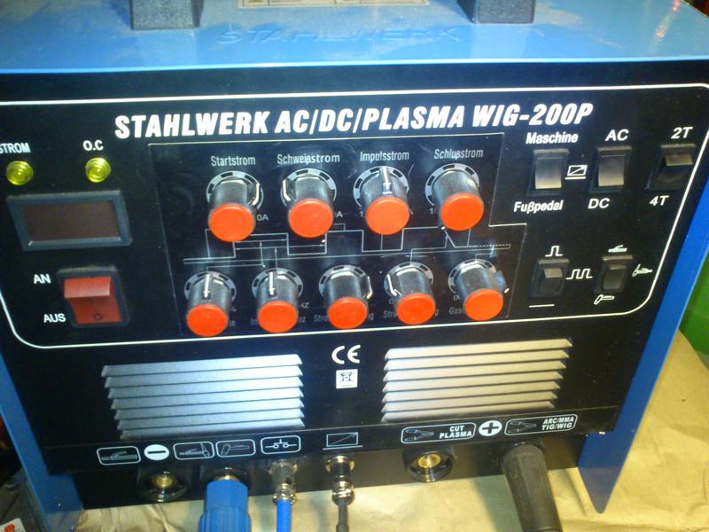

welches gerät hast du ?
lcd vision, stahlwerk oder rothen..
BeitragVerfasst am: 12.02.2012 19:43:01    Titel:
Beim Stahlwerk (das hab' ich) ist eine komplette Bedienungsanleitung in Deutsch dabei inkl. Tabellen, das kann er dann wohl nicht haben Smile
