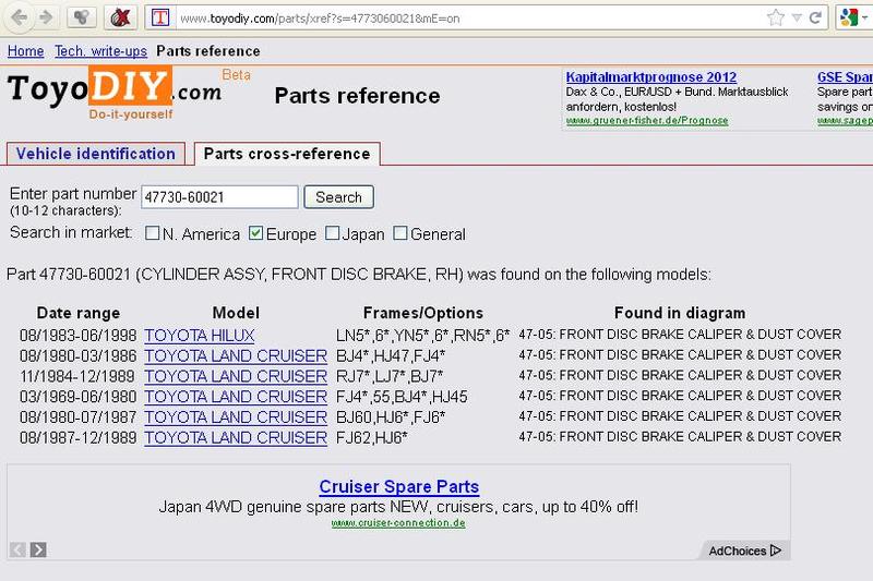

http://www.toyodiy.com/parts/xref?s=4773060021&mE=on
Lux/4Runner mit V6 & KZ-T (1985-89) und HJ61 ham dieselben Sättel:
47730‑60021 (Rechter)
Die Teile kommen in jeder der genannten Fahrzeuggruppen (nicht in allen Modellen - z.B. LJ/RJ) vor:
Bei den Sätteln der KZJ70 bin ich mir angesichts der Liste nicht mehr 100% sicher - Bremsscheiben (300mm innenbelüftet) & Klötze passen IMHO schon, dito die 60mm breiten Bremsbeläge etc. hinten..
Grüsse

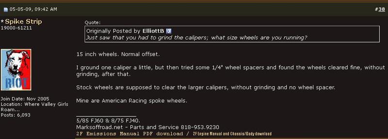

Wie gesagt, habs gelesen - z.B. HIER und in DIESEM PDF stehts auch, allerdings wird nicht erwähnt welche Felgen die Jungs fahren.
Die AR767 in 10x15 ET-38, die ich Sid damals abgekauft hab, passten aber auch schon nicht ohne 5mm Spurplatten mit den original Sätteln Hau mich, ich bin der Frühling

BeitragVerfasst am: 19.02.2012 17:08:07    Titel:
Lieber Toni,
deine Aussage :
Tonito hat folgendes geschrieben:
@Markus:
Die Bremssättel vom Hi-Lux/4Runner V6 sind größer und dann soll die original Felge nicht mehr ohne Spurplatte passen - hab ich zumindest mal gelesen.
war schlicht und einfach falsch. Toyota verbaut dieselben Sättel in beiden Baureihen.
Dass Nicht - Serienfelgen mal streifen können ist bekannt. In dem von dir angeführten Thread werden ja auch 15 Zoll - Felgen verbaut, daher wurde das Abschleifen nötig. Der Autor schreibt selber dass das bei Serienfelgen nicht nötig gewesen wäre:
Sid hatte in seinen Hilux / 4 Runner übrigens serienmässig maximal 22R(E) - Motoren verbaut, keinen V6 und auch keinen KZ-T.

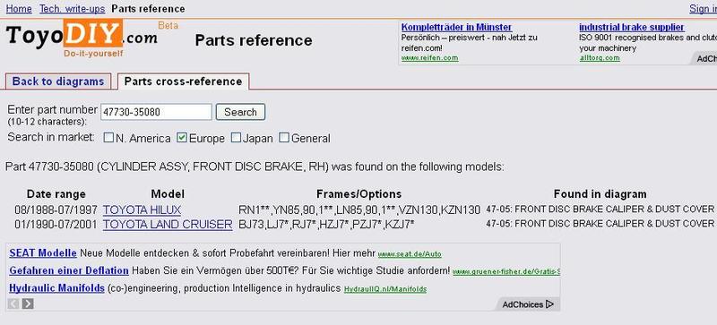

BeitragVerfasst am: 19.02.2012 18:46:08    Titel:
Siehst du in deiner LISTE irgendwo einen V6/3VZ-E Motor?
Siehe Teilenummer 47730‑35040 (VZN66).
Der erste V6 den ich für Europa gefunden hab ist ein VZN130 und der Teilt sich die Sättel mit dem LandCruiser ab '90, womit der J6 wohl rausfällt.
Beweisführung für mich abgeschlossen Mr. Weisheit mit Löffeln.

BeitragVerfasst am: 19.02.2012 19:33:46    Titel:
Ich weiss net was du hast - auf all den 7ern, HJ6x, J4, J5 etc. passen serienmässig 16x6 ET0. Dieselben Sättel bei J7 (KZJ) und starken Lux, je 302mm innenbelüftete Bremsscheiben mit 20mm Stärke. Da schleift nirgends was. Höchstens wenn man ET -35 montiert wo serie ET 0 ist, oder 15" Felgen wo 16" draufgehören (wie in deinem Mud - Link).
Aus deinem Link:
Im Übrigen ist es hier meine alleinige Absicht auf die Cross - Reference zwischen verschiedenen Toyota - Baureihen hinzuweisen. Immerhin gibts derzeit wieder neue innenbelüftete Bremsscheibensätze für 24€ - und die passen bei den besagten Modellen mit 302mm / 20mm 6 - Loch gleichermassen. Bremsklötze (ab etwa 10€), Backen, Trommeln kann man ebenso in verschiedenen Baureihen verwenden.
Nur daher wehre ich mich gegen deine Einwände.
