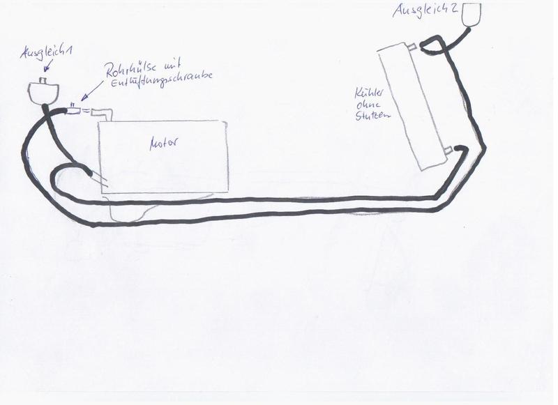

Die Originale Pumpe sollte das aber schaffen . Das ist doch ein geschlossenes System . Ich denke eher das da eine luftblase drinn ist . Ansonsten gibt es dieelektrischen Wasserpumpen von Davies Craig . dann kannste deine originale Pumpe Pimpenund das Thermostat rausschmeißen , weil dazu gibts ein steuergerät mit dem die Pumpe Temperaturabhängig angesteuert wird
Schau dazu mal unter ISA - Racing im Netz . Die haben sowas
BeitragVerfasst am: 12.02.2012 20:23:45    Titel:
Jepp...System muss bei Heckkühler perfekt entlüftbar sein. Skizziere mal bitte alle Leitungen und Ausgleichsschläuche. Viele machen den Fehler und haben vorne am Motor nichts zum entlüften. Da die Leitungen aber meist unten lang laufen, gibt es zwei höchste Punkte im System: Motor und Kühler hinten. Beide brauchen einen dünnen Entlüfterschlauch zum Ausgleichsbehälter bzw. entlüfterpunkt oberhalt des Soll-Pegels.
Die Wasserpumpe ist eine Umwälzpumpe und muss bei einem geschlossenen entlüfteten Kreislauf keinerlei Höhe überwinden. Wenn Du nicht gerade 15mm Wasserschläuche verlegt hast, reicht die immer.

BeitragVerfasst am: 15.02.2012 09:45:56    Titel:
schau mal, so habe ich gebaut

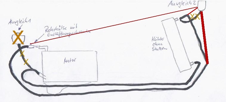

BeitragVerfasst am: 15.02.2012 10:14:42    Titel:
Besser und vor allem Failsafe:
Die dünnen roten sind 8-10mm Entlüfterleitungen, die dicke rote Befüllung und Ausgleich Pegel.
So ist sicher gestellt, dass beide höchsten Punkte sich hydrostatischu automatisch entlüften können und jede Gasblase sofort
im Ausgleichsbehälter verschwindet. Wichtig ist aber, dass die Leitung nach hinten (die rote) keine Höhenschwankungen haben darf - Das ist oftmals nicht so einfach. Immer nur ansteigend, niemals dabei wieder abfallend.
