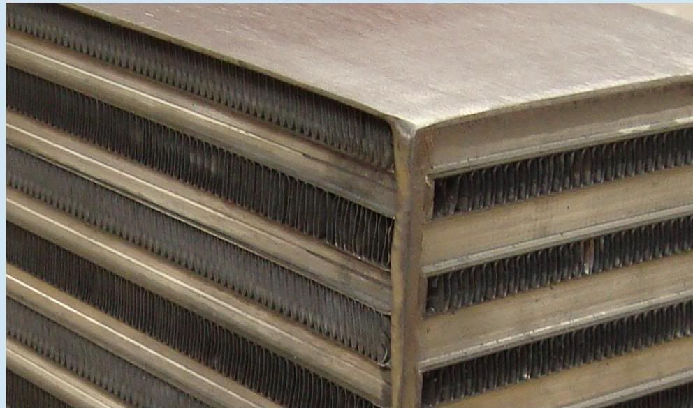

Es gibt natürlich sehr gute Produkte aus China, auch chinesische Eigenprodukte und nicht nur aus Lohnherstellung für einen westlichen Betrieb. Richtig gute Kühler und LLK habe ich allerdings noch nicht gesehen. Es mag sein, dass die Teile von der Fertigungstechnik her inzwischen so gut sind, dass sie von der Lebensdauer her akzeptabel wären. Allerdings hilft das wenig wenn sie ihren Zweck nicht erfüllen.
Hier sind zwei Fotos von LLK-netzen. Das erste Netz ist direkt aus dem gelinkten Beitrag oben. Das zweite ist ein OEM LLK vom Land Rover Defender.
Die unterschiedliche Lamellendichte lässt sich ohne weiteres erkennen (trotz des kleinen Fotos unten...). Etwas vereinfacht: die Fähigkeit eines LLK Wärme abzuleiten ist proportional zur Fläche der internen und externen Lamellen. Es hilft nichts einen größeren LLK einzubauen wenn er er trotz Größe weniger wärme in die Umgebungsluft transportiert.
Hier nochmal zum Vergleich zwei hochleistungs-LLK. Das erste Netz ist von Allisport (Britisher Land Rover Tuner) und das zweite ein Porsche-Tuning LLK von der Fa. Marston (sehr teuer...).
Wenn schon ab Werk ein einigermaßen guter LLK eingebaut ist, sollte man sich 3-mal überlegen ob die Mühe eines LLK Tausch sich lohnt. Wenn man richtig Pech hat, ist es sogar ein Rückschritt. ZB diese LLK beim Porsche - eindeutig schlechter als OEM...

Klar. Die in meinem Posting unten abgebildeten LLK-Netze für Porsche kosten and die €5000/Stück - und beim 996/7 turbo braucht man 2 davon Obskur .
Ich wollte aber hauptsächlich zum Ausdruck bringen, dass es sich oft gar nicht lohnt auf billige LLK "aufzurüsten". Die kleineren originalen leisten im Zweifel trotzdem mehr.

die Knackpunkt ist dann ja der, wie man erkennen kann, ob es ein "gutes" oder ein "nicht so gutes" Netz ist? Bleibt ja wahrscheinlich nur sich die Teile zu kaufen/bestellen und hoffen, dass man durch die Öffnungen gut genug reingucken kann.
Eine Liste von Anbietern wäre praktisch ...

Dafür gibt es Anzeigen, die die Temperatur vor und nach dem LLK messen und anzeigen.
Sollte man vor dem Umbau machen, damit man weis, ob es etwas gebracht hat.

Ich danke für den Input! Ja, genau sowas hab ich mir auch gedacht, bzw aus anderen Quellen auch gelesen, dass es grosse Unterschiede beim Netz gibt. Fakt, beim Ladeluftkühler wird dann auch oft innen an den Lamellen, bzw an der Oberfläche gespart. Bei den Wasserkühler ist dann zwar ein dicker Kern da, aber die Wassertaschen sind auch grösser. Das soll man aber recht gut an der Wassermenge feststellen können, die der Kühler aufnimmt.
Was ich auch noch herausgefunden habe, die China Ladeluftkühler sind recht dickwandig. Klingt zwar erst mal gut, aber da ja auch das Alu sich aufheizt (gerade auch durch Strahlwärme vom Wasserkühler) eher kontraproduktiv, da der Kühler zusätzlich noch selbst heruntergekühlt werden muss. Gerade bei dynamischer Beanspruchung (Ralley, Bergsport) nicht das gelbe vom Ei.
Für mich heisst es nun, den Temperatursprung und damit Wirkungsgrad original und nach dem Tausch messen. Nur weiss ich jetzt immer noch nicht, mit welcher Katze im Sack ich anfange. Warum macht sich da kein Hersteller die Mühe, ein Datenblatt zu erstellen? Quasi wie ein Flowchart beim Turbo, nur mit Temperaturgradienten? Oder bin ich zu doof, sowas zu finden?
