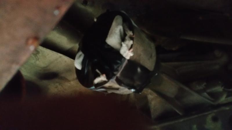

Das loch im VTG habe ich dann mit einigen Lappen gestopft und diese mit Panzertape fixiert damit das ganze nicht überall auf den Boden pisst.

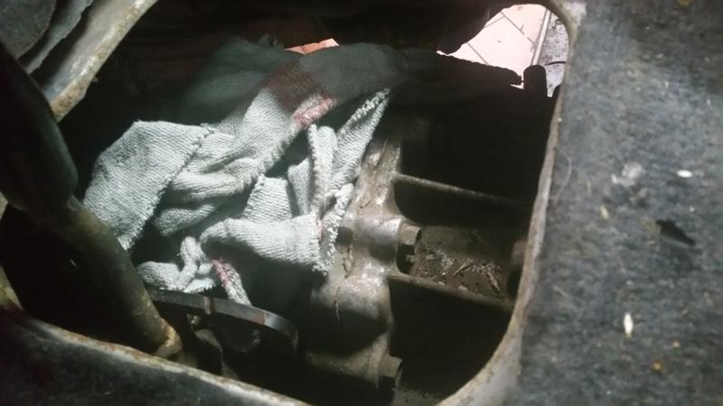

Dann musste die Schaltkulisse raus. zum Glück hat der Wagen schon mal ein neues Getriebe gekriegt und der Vorbesitzer hat dabei den Teppich an den Ecken leicht eingeschnitten wodurch ich an die Schrauben gekommen bin ohne selbigen komplett zu entfernen. Hat mir sicherlich eine Stunde Arbeit gespart.
Anschließend auch das Loch mit Lappen dicht gemacht.

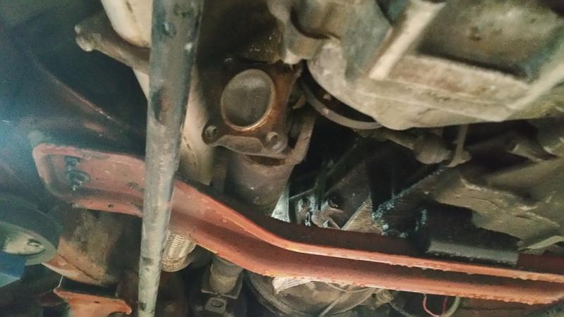

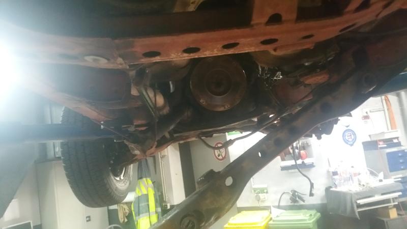

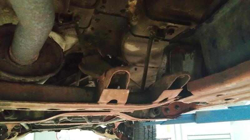

Als nächstes begann mein größter Kampf: Die Torsionsstäbe sowie deren Traverse.
die Stäbe haben sich nachdem ich die Sicherungsringe entfernt hatte und die Einstellschrauben demontierte immer noch nicht nach hinten bewegt. Nachdem ich dann in allen Verzahnungen insgesamt eine 500ml Dose Turbo-Spray versenkt hatte griff ich zu roher Gewalt und habe versucht die Stäbe an den Hinteren Aufnahmen nach hinten raus zu schlagen. Das hat dann links schlussendlich funktioniert, rechts war nix zu machen. Auch hier habe ich mich dazu entschieden das ganze so zu lassen und den Träger so heraus zu nehmen. Aber selbst der Träger war nicht zu bewegen. Schlussendlich habe ich eine Motorbrücke von unten gegen den Rahmen gesetzt und damit ordentlich Vorspannung auf den Träger gegeben bis dieser mit einigen (vielen) Hammerschlägen langsam aus seiner Verrostung loskam.

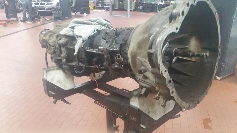

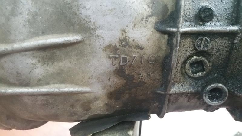

Dann habe ich den Träger so am rechten Stab hängen gelassen und mich dem Getriebe zugewandt. Die 6 (in meinem Fall 5 da der Vorbesitzer eine der unteren scheinbar verloren hatte) Getriebeschrauben waren leicht mit 2 langen Verlängerungen, Gelenkstück und Schlagschrauber zu lösen. Dem aufmerksamen Leser wird aufgefallen sein das ich den Anlasser noch mit keinem Wort erwähnt habe. Das mag daran liegen das ich auch beim daran arbeiten bis dahin noch keinen Gedanken daran verloren hatte. Erst als das Getriebe auch nach rütteln und schütteln nicht rauskommen wollte hat er klick gemacht im Kopf.
Da schwebt dann das Auto 2 meter über dem Boden mit angeklemmter Batterie. Also Leiter geholt, hochgeklettert, abgeklemmt und den Starter gelöst. Dann ging plötzlich alles wie von selbst raus... warum nur? Hau mich, ich bin der Frühling

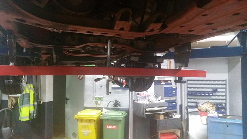

Auf jeden Fall können tatsächlich der hintere Träger sowie die vordere Kardanwelle hängen bleiben und das geht trotzdem.
Bei genauerer Betrachtung des Getriebes vielen mir 3 oder 4 Stecker daran auf die einfach ins nichts führten, also abgetrennt wurden. Aber es funktioniert ja alles.
Kann es sein das der Vorbesitzter das Getriebe vom D22 genommen hat?
Vielleicht kann damit ja jemand was anfangen.

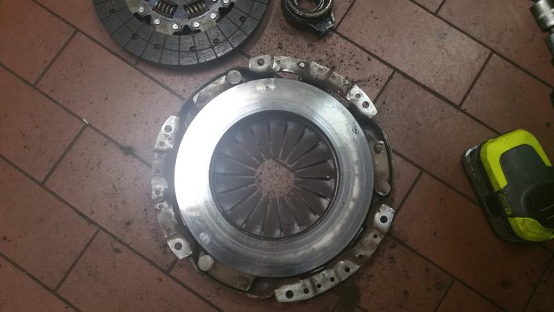

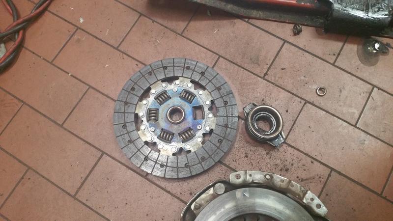

Auf jeden Fall habe ich dann die Kupplung abgebaut uns da kamen mit schon Teile von einer der Federn in der Kupplungsscheibe entgegen. 2 Davon hatten sich anscheinend in der Tellerfeder verhalt und das vollständige ausrücken verhindert, daher meine Probleme. Wird auf jeden Fall komplett getauscht.
Was ich leider nicht wusste: bis 11/95 wurden Kupplungsscheiben mit einem Durchmesser von 230mm verbaut und dementsprechend Schwungscheiben und Tellerfedern.
Ab 11/95 wurden die Fahrzeuge mit 240mm Kupplungen ausgeliefert. Da mein Auto von 11/95 ist hat es also eine große.
Ich hatte natürlich die kleine bestellt weil ich das ganze nicht einmal wusste...
Auf jeden Fall habe ich dann erstmal die Torsionstraverse mit dem linken Stab vereint (unter Verwendung großer Mengen Fett) und diese anschließend wieder in den Rahmen angesetzt um das Auto wenigstens schieben zu können. Nächsten Freitag gehts dann weiter, mit richtiger Kupplung und viel Elan. Dannach berichte ich dann wieder.
