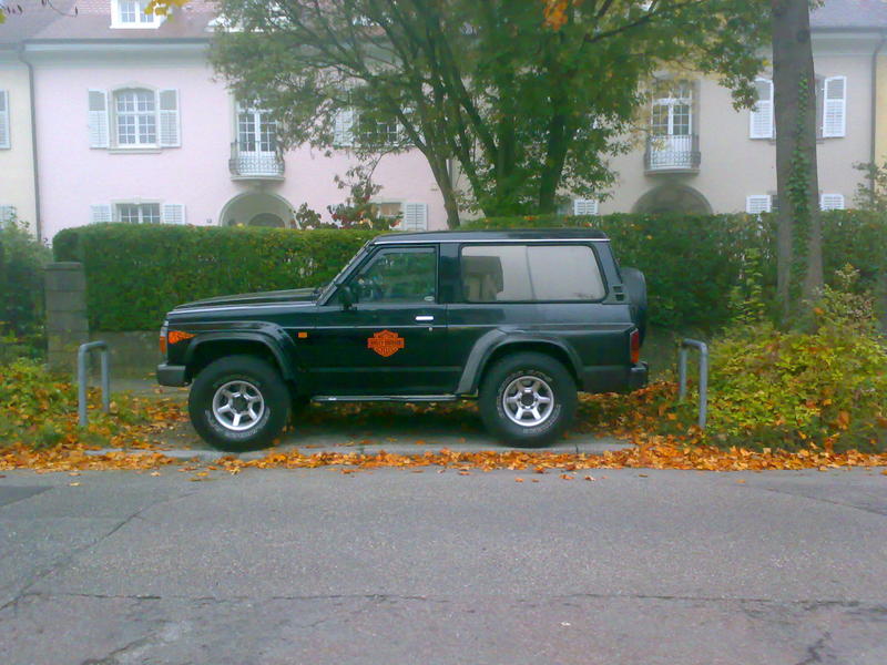

ich glaube dass der Martin die vorderen Spacer brauchen wird, sein Patrol hängt nämlich vorne und hat das Hinterteil nach oben gestreckt Smile
Ging mir drum ob das der richtige Artikel für diese Angelegenheit ist.
** Büffel & Zeli 17 Jahre Zusammenhalt 9.9.2020**
NEIN, FAMILIENMITGLIEDER VERKAUFT MAN NICHT !!!
Commander
1. Jeep Wrangler Grüne Plakette - 20 Jahre alter Benziner oder wie ist das zu verstehen :-) ?
2. Harley
BeitragVerfasst am: 28.01.2012 21:19:50    Titel:
Patrol-FR hat folgendes geschrieben:
Das ist aber vorne und hinten.
Au ja ich nehme die vorderen, da fehlen mir 2,5 cm weiß Gott warum auch?
