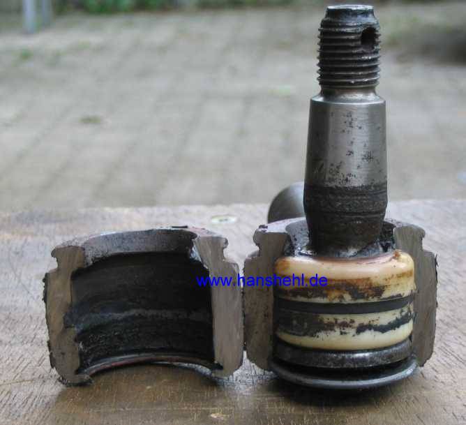

Die Kugel darf in Kraftrichtung, radial zum Kegel kein Spiel haben. Axial zum Kegel wird kaum Kraft übertragen!
Quelle: www.hanshehl.de

BeitragVerfasst am: 29.03.2012 09:17:52    Titel:
Stimmt, diese Fotos habe ich auch schon Studiert ;)

Wenn der Kugelkopf ausgeschlagen ist, wird eine radiale Bewegung in eine axiale umgesetzt. Die Vorspannung der Feder hilft da nur begrenzt.
