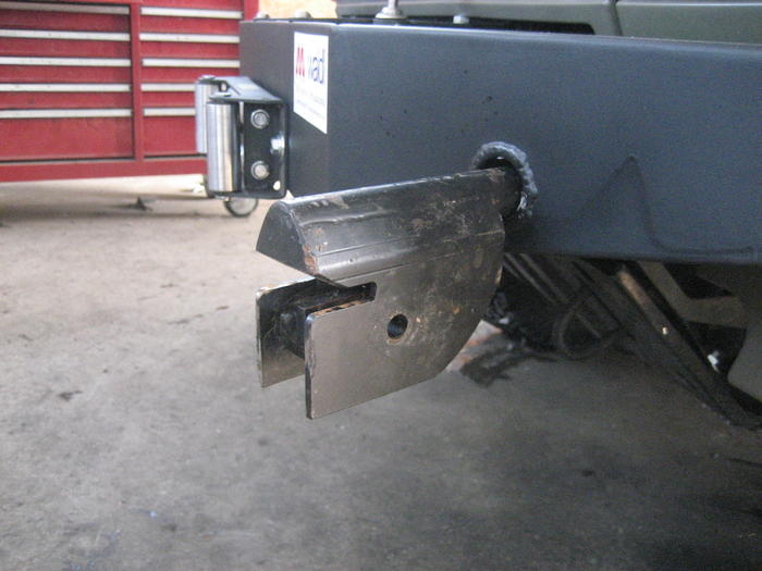

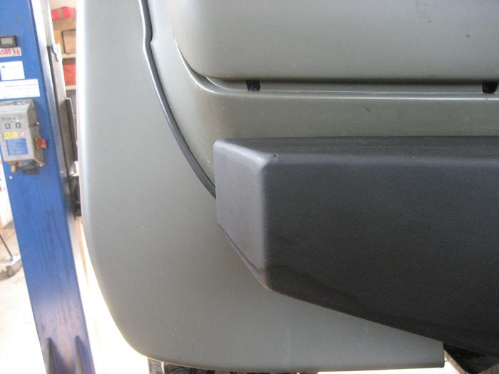

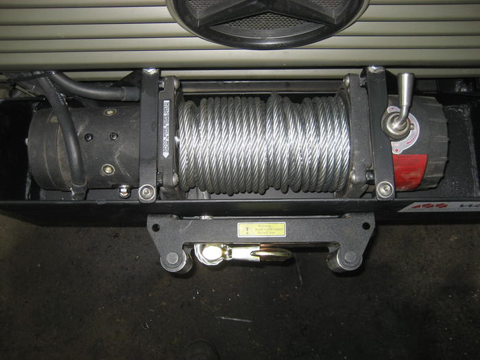

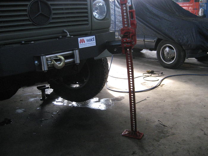

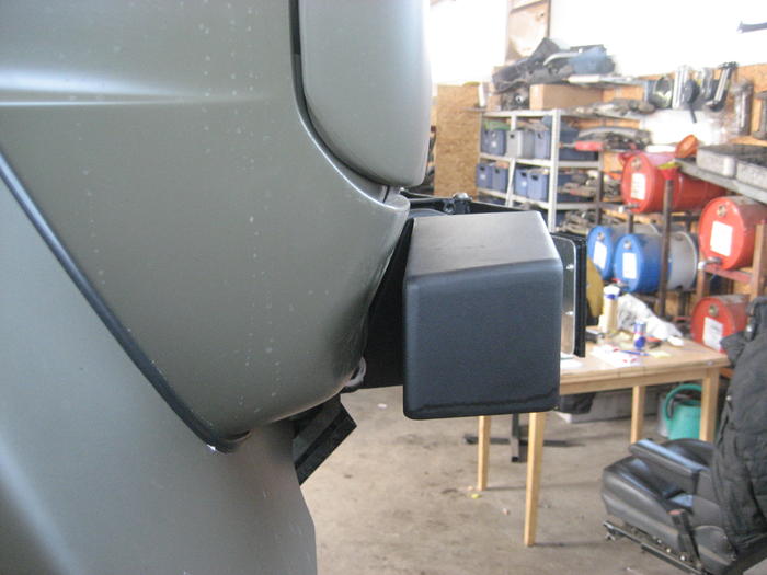

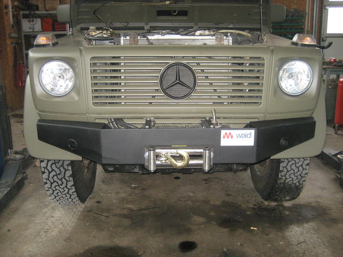

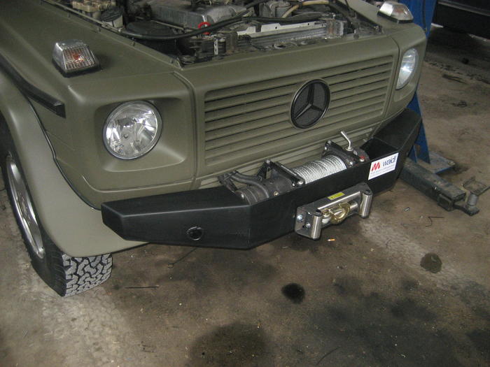

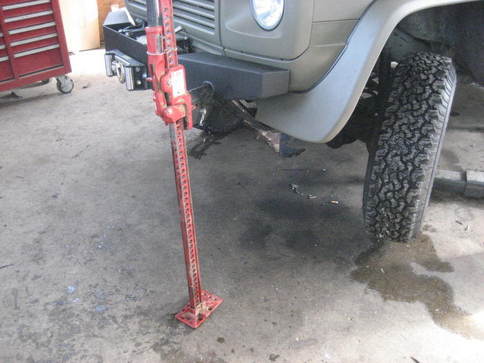

hab jetzt mal wieder eine stosstange für einen G gebaut.

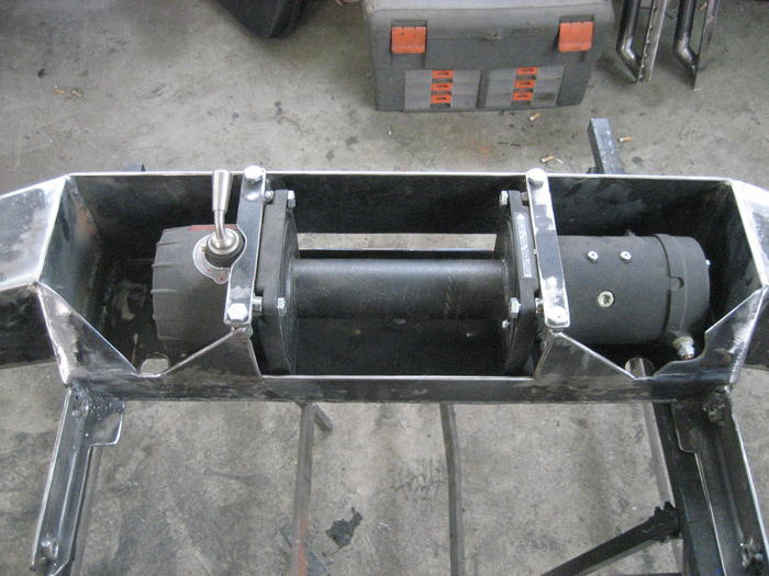

vielleicht hilfts ja wem ,ich hab versucht das ganze so ""zart"" wie möglich zu bauen und dabei trotzdem massiv und bedienfreundlich zu bleiben.

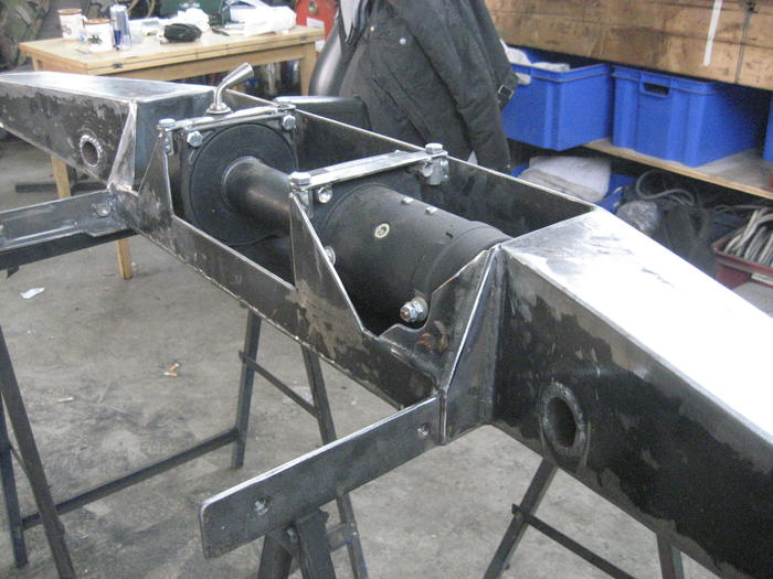

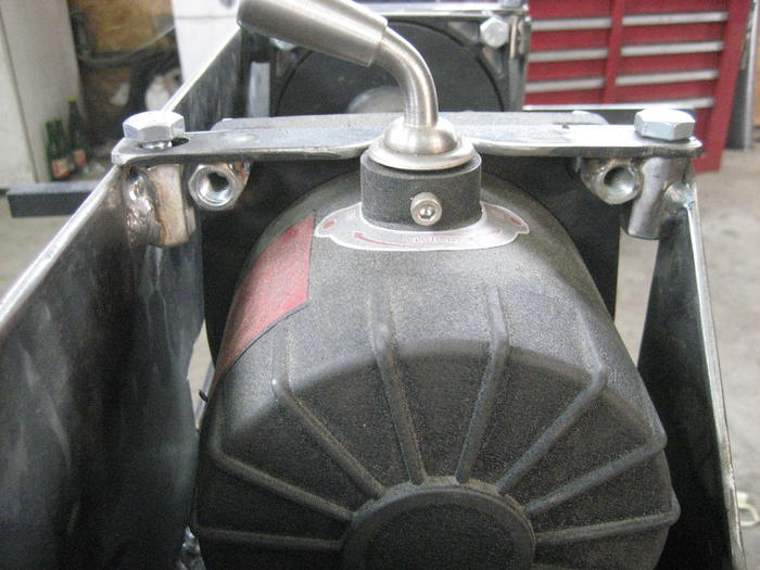

die queerstreben der Winde baue ich eigendlich immer aus wenn ich eine stossange baue.
die stöhren nur und wenn das seil mal einseitig aufrollt ist gleich die Winde im eimer.
vielleicht kann sich ja wer etwas abschauen.
gruss ,michi

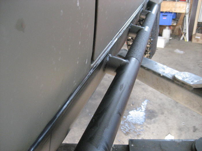

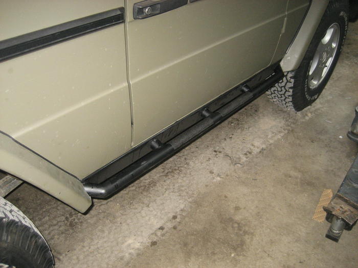

ps: die rockslider sind vollflächig am schweller verklebt ;-))

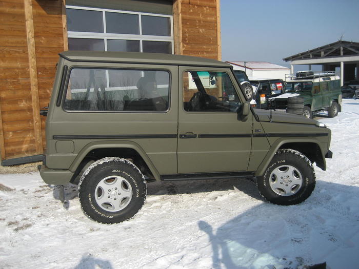

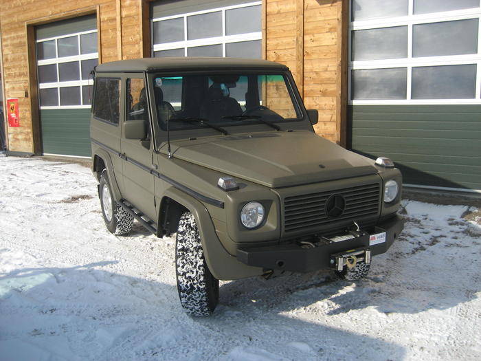

Smile schön - aber Bilder vom ganzen Auto wären auch schön Supi - tolle Farbe ...Blinker sehen auch gut dazu aus
wie geschrieben - zeig doch mal mehr

PS: wie hast Du denn die Seitenteile befestigt? Am Rahmen oder an der Karosserie? Respekt

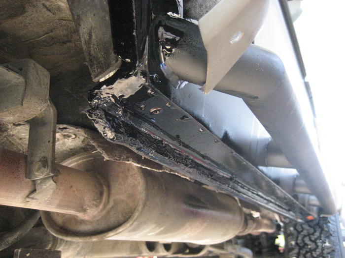

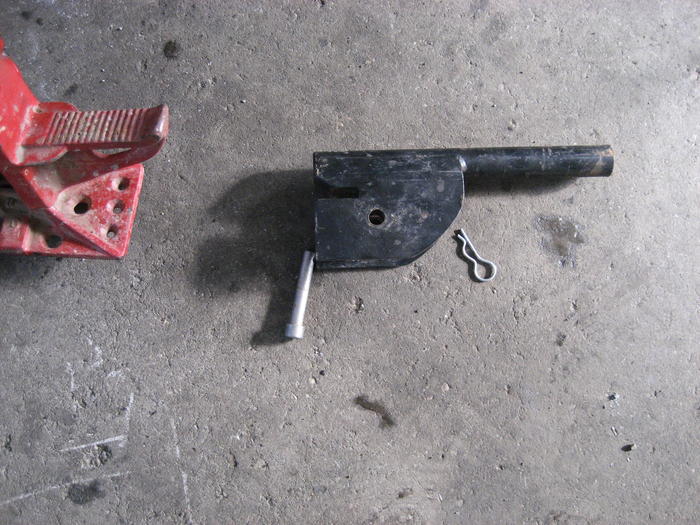

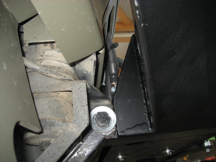

der schwellerschutz ( bei den landys rockslider) ist aus 3mm stahlblech und 42mm stahlrohr.
die dinger sind dann einfach mit karosseriekleber an den schweller geklebt,das hält bombenfest,
es läst sich problemlos das ganze auto am schwellerschutz anheben.
wie am foto ersichtlich sind die queerrohre der Winde ausgebaut und die seitenteile der Winde einfach an der stosstange abgestützt.

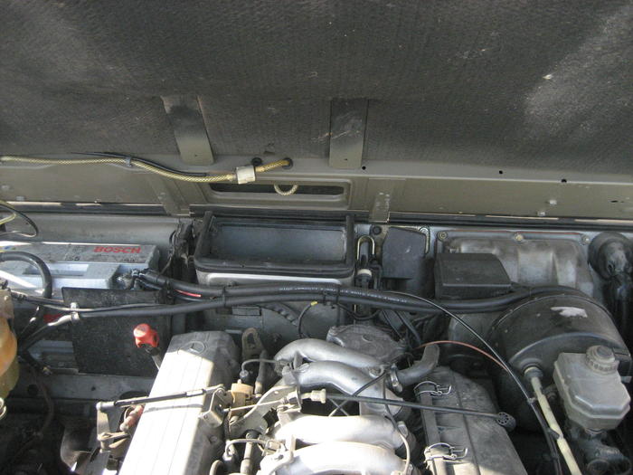

ich werd morgen noch mal ein paar fotos vom auto und der verkabelung der Winde machen.

BeitragVerfasst am: 08.02.2012 11:32:27    Titel:
Hallo Michi,
Das sieht wirklich nach einer sauberen Arbeit aus und der G macht auch einen tollen Eindruck. Zwei Fragen:
- Wozu die Rohrdurchführungen in der Stoßstange?
- Was, wenn man die Kufen demontieren möchte. z.B. nach heftigem Bodenkontakt? Wie bekommst Du die wieder ab?

hi !!
bilder sagen mehr als tausend worte ....
die rockslider sind soooo massiv das sie schon EINIGES aushalten ,falls sie sich doch SOO verbiegewn sollten das sie runter müssen ist eh der ganze schweller fällig.
die rockslider am rahmen abzustützen wie bei den landys geht beim G nur schwer ,als "stein rutsch rohr "" tunt das abstützen am schweller aber allemal.

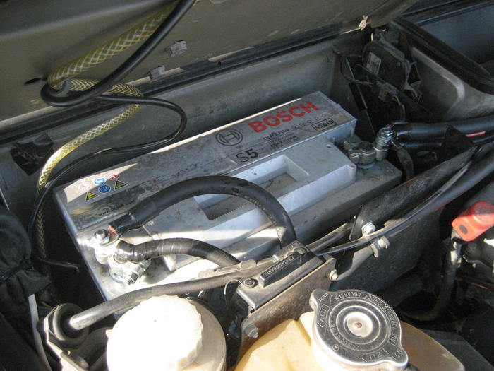

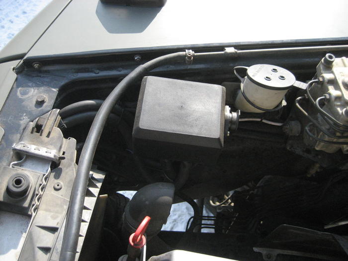

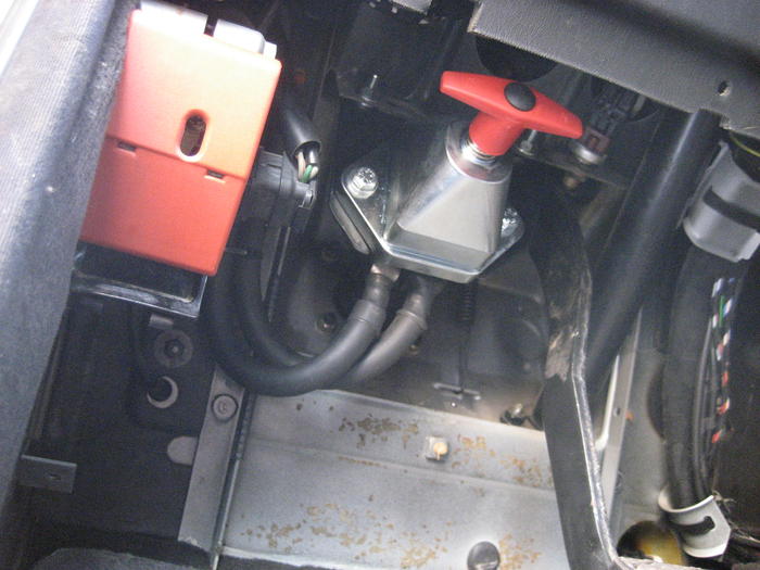

der relaiskasten sitz im motorraum und der trennschalter unter dem armaturenbrett fahrerseitig.
kabel nehm ich immer gummi/silikongemanteltes 50 quadrat.
das ist zwar sauteuer aber so erspahr ich mir gleich den schäuerschutz den ich bei ""billigeren"" kabeln verwenden müsste.

Winke Winke schöner Wagen - machst Du den auch schmutzig?

ICH mach den SICHER nicht schmutzig .....
das auto gehört ja einem kunden von mir ;-))
ER wird ihn aber SIIIIIIIIIIIIIIIICHER ordendlich ""einweicken"" ,er fährt ja heuer die ONE thropy mit .
der lack ist brandneu und das auto war noch keinen meter in gelände, DAS wird sich aber nächste woche ganz schnell änder.
da ist dann der tüv fertig und das auto ausgeliefert.

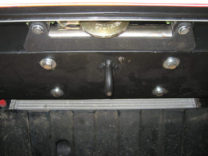

Darf ich fragen, welche Dicke der verwendete Stahl hat? Ich möchte meine 6,9t-Winde vergleichbar ein-und anbauen.
Und die Ringöse / die Windenstoßstange hält die Zugbelastung bei Betrieb mit Umlenkrolle aus?
Danke schonmal Respekt
Bigwaltens
...geht nicht gibt´s nicht...
...ein Leben ohne Monterey ist möglich - aber sinnlos!
der präsident
Karpatenfuchs
...und hat diesen Thread vor 5193 Tagen gestartet!
1. 130 defender 300tdi
2. discovery 2 td5 aut.2002
3. einige range rover P38 4,6
4. freelander 2.0 TD4
BeitragVerfasst am: 09.02.2012 23:47:26    Titel:
hi !!
6,9 TONNEN ?????????????
die neue von HORN ???
was möchtest du mit sooo einer Winde ziehen ????
ok ,soll so sein , der windenkasten selber ist aus 5mm stahlblech die winkel die den windenkasten mit dem rahmen verbinden auch ,die ""seitenteile sind aus 3mm.
alles mehr wären nur unnötiger ballast.
das 5er blech ist SICHER ausreichend ,das ""problem"" beim G ist ja eher das es nur 4 sinnvolle punkte gibt an der sich die stosstange verschrauben läst.
4 ST. M12 schrauben richtig gesetzt sollten aber auch ~14 tonnen aushalten ,die profils hier wissen sicher WANN eine M12 abschert.
mit 10,9 sollte das kein problem sein ,da wird wohl vorher der rahmen nachgeben.
rein platztechnisch würden auch M14 gehen ,ist aber fast unnötig ,die Winde selber ist ja auch nur mit 4x M12 angeschraubt.
über die sinnhaftigkeit einer 6,9 tonnen Winde auf einen 2,5 tonnen auto läst sich aber sicher diskutieren.
der linespeed einer solchen Winde geht sicher gegen null.
ich montiere nie mehr als 4,2 tonnen ,das reicht eigendlich zu 99 % und der linespeed ist noch vertretbar.
nicht vergessen,so eine 6,9 tonnen Winde wird ca.einen 7 ps motor haben ,der will auch kräftig mit strom versorgt werden.
die serienlichtmaschien vom G ist ja nicht grad überdimensioniert.
ob die eingeschweisst ringöse ( 800 kg) mit ca. 14 tonnen zug fertig wird kann ich dir nicht sagen Vertrau mir ,im zweifelsfall würde ich dort das blech aufdoppeln und eine SEHR GROSSEN ringöse verwenden. eine 1,5 tonnen öse ( = 8fache sicherheit) sollte aber reichen. die schweissnaht muss halt ECHT passen.

BeitragVerfasst am: 29.02.2012 15:42:59    Titel:
richtig cool geworden - respekt !
koenntest du mir mal ne PM schicken, was ihr fuer die lackerei in dem natogruen veranschlagt habt ?
die rockslider gibt es auch hier auch in unterbau
version, so ist dann auch der auspuff besser geschuetzt, die slider unter den tiefsten punkt reichen. befestigungstechnisch werden die am rahmen verschraubt, an den original loechern der trittbretter.....sicher nicht so solide wie deine version, aber sollte wohl auch langen. keine kritik, sondern nur ein denkanstoss fuers naechste mal ;-)
