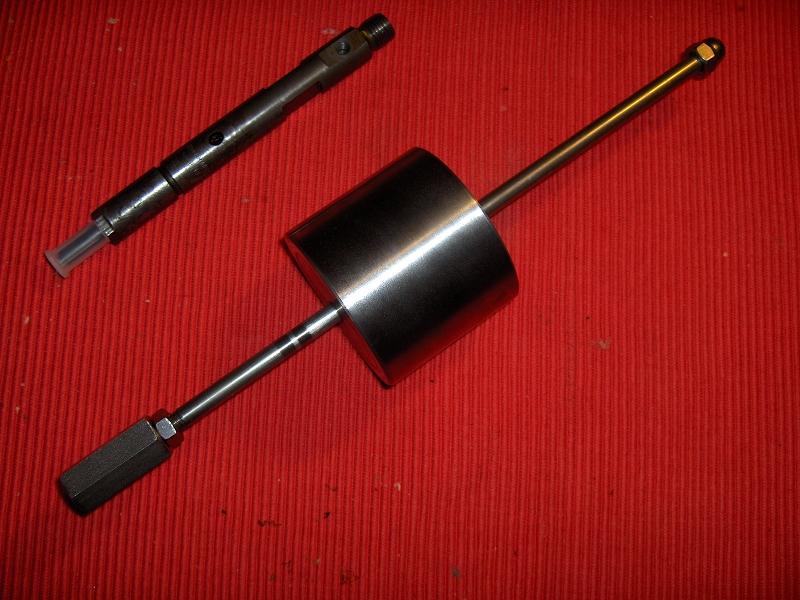

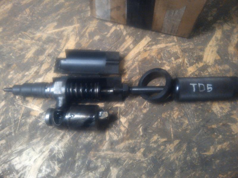

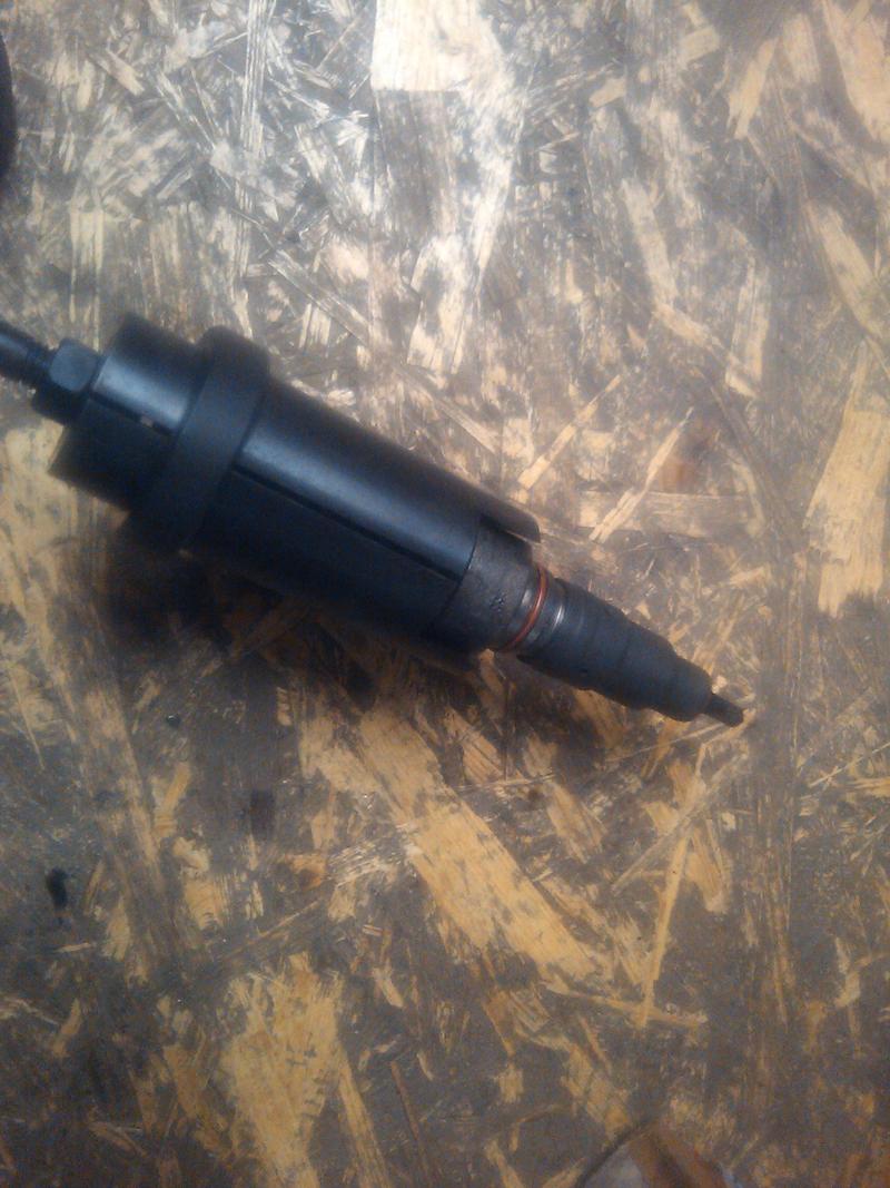

Für die PD-Elemente wirst ein Spezialwerzeug brauchen (Schiebehammer oder Wixer genannt) vielleicht leiht dir das der freundliche händler - die brauchen das eh fast nie. Habe es noch nicht ohne probiert - bin da kein Freund von Montierhebeln und Schraubendrehern.

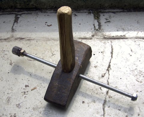

Ich habe echt lange gesucht aber son Ding kann kaum Schaden anrichten, hoffe ich:
YES rotfl rotfl rotfl
Beim Tdi bevorzuge ich dieses Teil
PD Elemente werden echt überbewertet! Obskur Unsicher Vertrau mir YES rotfl Ja Love it Knuddel
Tschüß

ich frage mich nur wie die dein hammergestänge oder was auch immer es ist bei PD-Elementen anstezten magst Obskur Nee, oder?
so gehörts eigentlich
