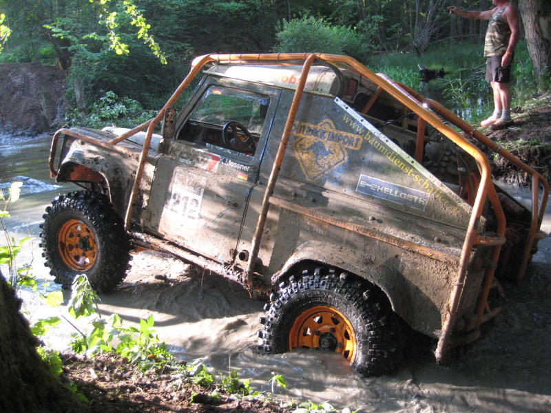

Servus,
bald ist wieder Rallye-Time und wir brauchen für unseren Rallye-Defender noch ein neues Fahrwerk, da das jetzige unser begrenzender Faktor auf der letzten Breslau war. (War vielleicht auch gut so Grins )
Für dieses Jahr soll´s aber ein Neues werden.
Nun bin ich seit geraumer Zeit auf der Suche nach neuen Federn und Dämpfern. Jedoch ist das Angebot überwältigend und mein fachliches Wissen nicht ganz so groß.
Hab mal die Achsgewichte bestimmen lassen und komm an der FA auf 1250kg und an der HA auf 1200kg.
Bei den Federn tendiere ich zu TerraFirma, bin mir jedoch nicht ganz schlüssig welche.
Bei den Dämpfern tendiere ich zu Fox oder Profender Smoothie 2,5 Giant oder ähnlichem. Obskur
Wir wären für ein paar hilfreiche Tipps sehr dankbar.
See you.
Kay - Fahrer
Team Rallye-Noobs
www.rallye-noobs.de
PS: hier noch ein Bild vom Gefährt
