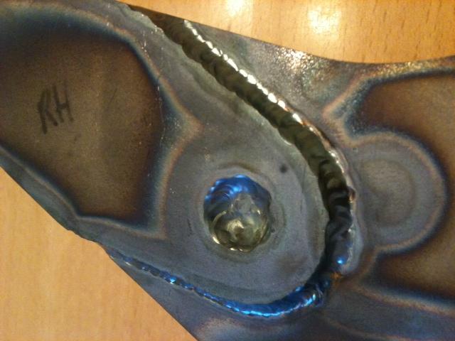

BeitragVerfasst am: 27.02.2012 08:40:04    Titel:
ausgeschweisste bohrungen hab ich auch realisiert! Smile
am rand wollt ich halt alles sauber verlaufen lassen, damit keine feuchtigkeit reinzieht und
das zeug von innen korrodiert! Smile
schaut jetzt so aus:
100516179827 Angriffe abgewehrt
